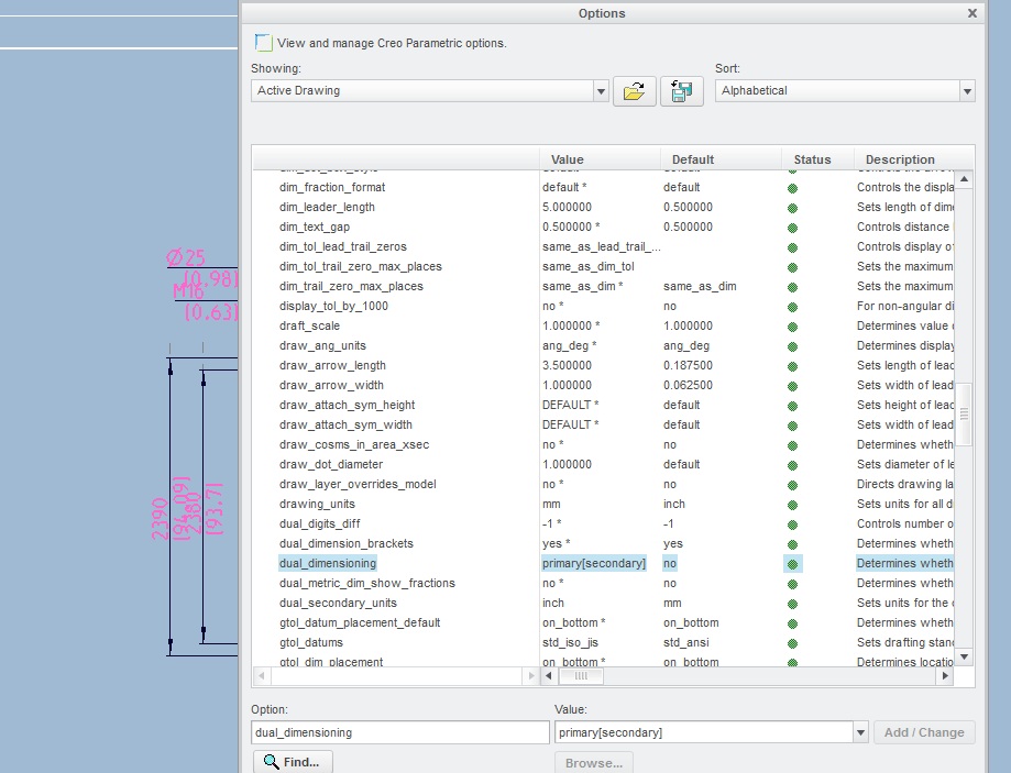

Imam vprašanje:
Kako se na risbah(drawing)če imamo mere že podane
pretvori mere iz inch v mm?

mislim, da moraš v drawing properties nastavit tole, malo se poigraj, pa kaj ne delaš v kms sistemu ali imaš ameriške predloge:
OdgovorNapisal/-a Matevz555 » 5.4.2012 11:50
Je ratalo

še povej a imaš angleško dokumentacijo, da moraš pretvatjati v metrično, ali je kaj drugega
OdgovorNapisal/-a Matevz555 » 5.4.2012 13:02
Imam angleško dokumentacijo in jo moram pretvoriti v metrično.
