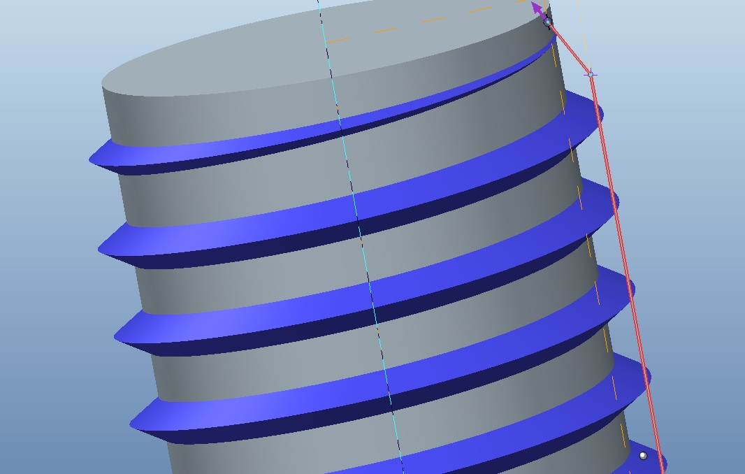

OdgovorNapisal/-a bpfajfar » 12.4.2012 14:13
Ali morda kdo ve kako se izdela iztek navoja, kadar v modelu narišemo navoj. Meni je ratalo izdelati navoj samo se začne in konča z obliko prereza navoja brez izteka!

OdgovorNapisal/-a bpfajfar » 13.4.2012 6:20
Tole poznam, morda nisem točno definiral kaj hočem. rad bi naredili iztek tako da se navoj začne iz nule in se veča do 180 naprej pa gre normalen navoj.
Tako kot na sliki: začne iz nule in potem se počasi veča.

OdgovorNapisal/-a vili » 13.4.2012 6:33
če hočeš to potem moraš navoj na steblo dodati in ne izrezati, pot navoja je pa taka kot je prikazal dablyx, samo da se ne začne ali konča z lokom ampak daljico pod nekim kotom, poigraj se

OdgovorNapisal/-a spcdarkghost » 16.4.2012 13:20
vili napisal/-a:če hočeš to potem moraš navoj na steblo dodati in ne izrezati, pot navoja je pa taka kot je prikazal dablyx, samo da se ne začne ali konča z lokom ampak daljico pod nekim kotom, poigraj se
hhh...Navoj je zelo slabo zmodeliran :P ....Vrh navoj ni špičast ampak je raven :P ...Em... To je začetek navoja narejen...Kako ste pa konec navoja zmodelirali ? ...Ali je na podoben način narejen ali ga kako drugače naredite :P

OdgovorNapisal/-a vili » 16.4.2012 15:17
res je, ni ravnega vrha in radijev v dnu, je samo odgovor bpfajfar-ju, kako pa gre je pa opisano zgoraj, je pa pfajfar-jeva slika navoja uvodnice, če se ne motim
