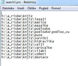

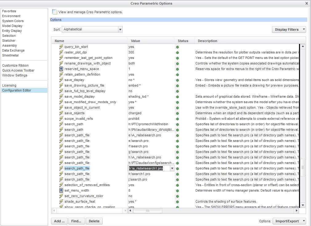

Ubadam se z problemom nastavitve search.pro fajla. Imam dosti partov in jih imam ločene po mapah. Zdaj pa bi rad da mi vsakič ko odprem Creo, da mi avtomatsko poišče oz da bo on že vedel kje se nahajajo parti. Vendar mi to nikakor ne uspeva, bral sem neke tutoriale glede tega, vendar brez uspeha. Ne vem kaj delam narobe. Mi lahko nekdo prosim to lepo razumljivo pove, ker verjamem da ni tako težko kot izgleda :D

v config.pro vpiši pot kjer imaš search datoteko v tej pa poti do map in to je to:
OdgovorNapisal/-a general » 9.5.2012 11:38
Deluje, hvala lepa!
