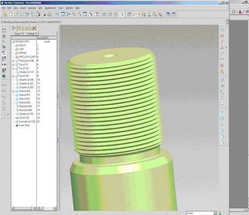

OdgovorNapisal/-a nejc24 » 21.11.2005 7:21
Zupi, se potem navoj vidi na gredi ali izvrtini ali je samo shematsko narisan, na primer kot na delavniski risbi?
Namreč jaz želim imeti "pravi" navoj....
Vseeno hvala za vsakršni trud!

OdgovorNapisal/-a vili » 21.11.2005 9:01
pravi navoj izdelaš z insert, helical sweep; lahko ga dodaš ali
izrežeš
