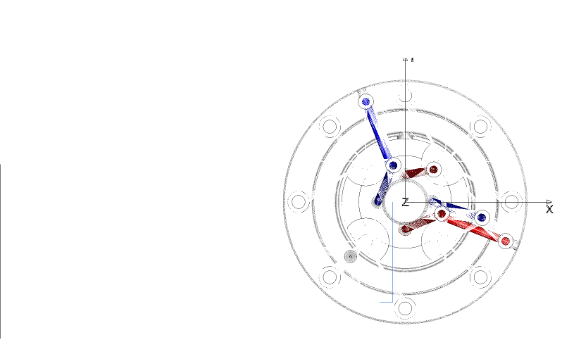

Se opravočujem za slabo zastavljeno vprašanje. Kos imam dejansko za izdelati in rabim premerit stopinje kotov za luknje, da bom lahko podal delilniku. Prilagam sliko iz programa.
Za odgovor se že vnaprej zahvaljujem.

tudi zdaj ni nič jasno, a imaš program , kakšen, imaš koordinate???
preveč neznank, pa premalo enačb za rešitev tvojega problema :o

če imaš kos zmodeliran v nekem CAD programu, je pa res enostavno: preprosto ti program izmeri kot med neko ravnino in osjo izvrtine (samo pravi ukaz mu daš). Je pa res, da kljub priloženi sliki, tudi jaz ne razumem veliko več kot prej.
če imaš 3d datoteko, kakršnokoli, ni problema "izmeriti"

Ti povej v kateremu modelirniku delaš pa bo. V najslabšem primeru pa si risbo natisni na A2 pa izmeri.
