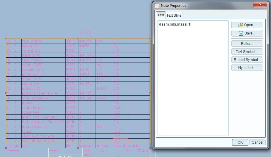

OdgovorNapisal/-a UpRising » 3.5.2010 17:27
a se da v sestavni risbi v tabeli delov nastavit da ti maso prikaže za vsak del posebej &PRO_MP_MASS mi naredi skupno...
UpRising
Prispevkov: 116
Pridružen: 14.4.2006 7:00

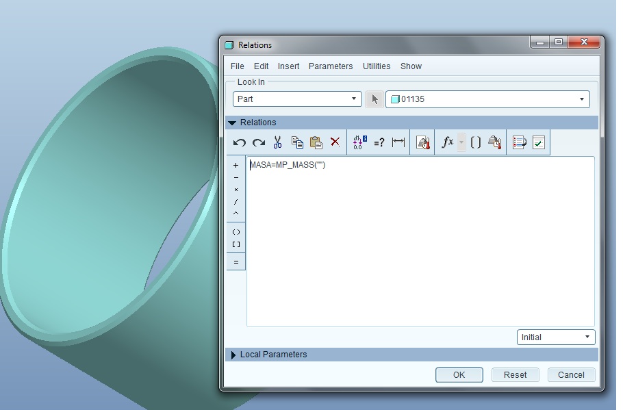

OdgovorNapisal/-a vili » 3.5.2010 21:16
jaz imam narejeno takole in dela:
