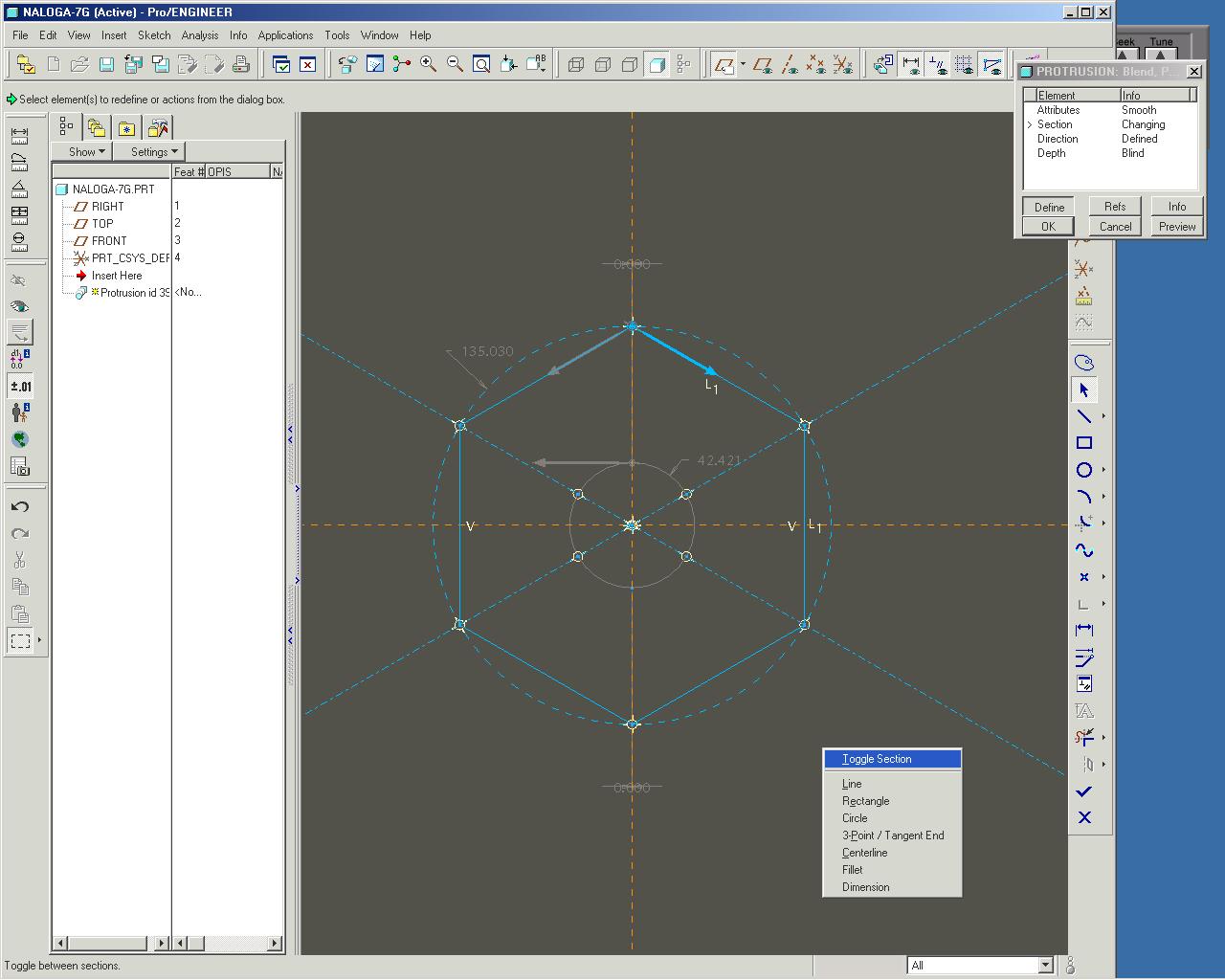

OdgovorNapisal/-a vili » 3.4.2007 15:50
gre z ukazom blend
v skicirki narišeš lik in s toggle sekšen na drugi ravnini naslednji lik itdSlika

OdgovorNapisal/-a vili » 6.4.2007 14:46
blend ukaz: na robove ostavi reference in na te nariši konturo, prilagam primer: kvader extrud, in na tega blendSlika
