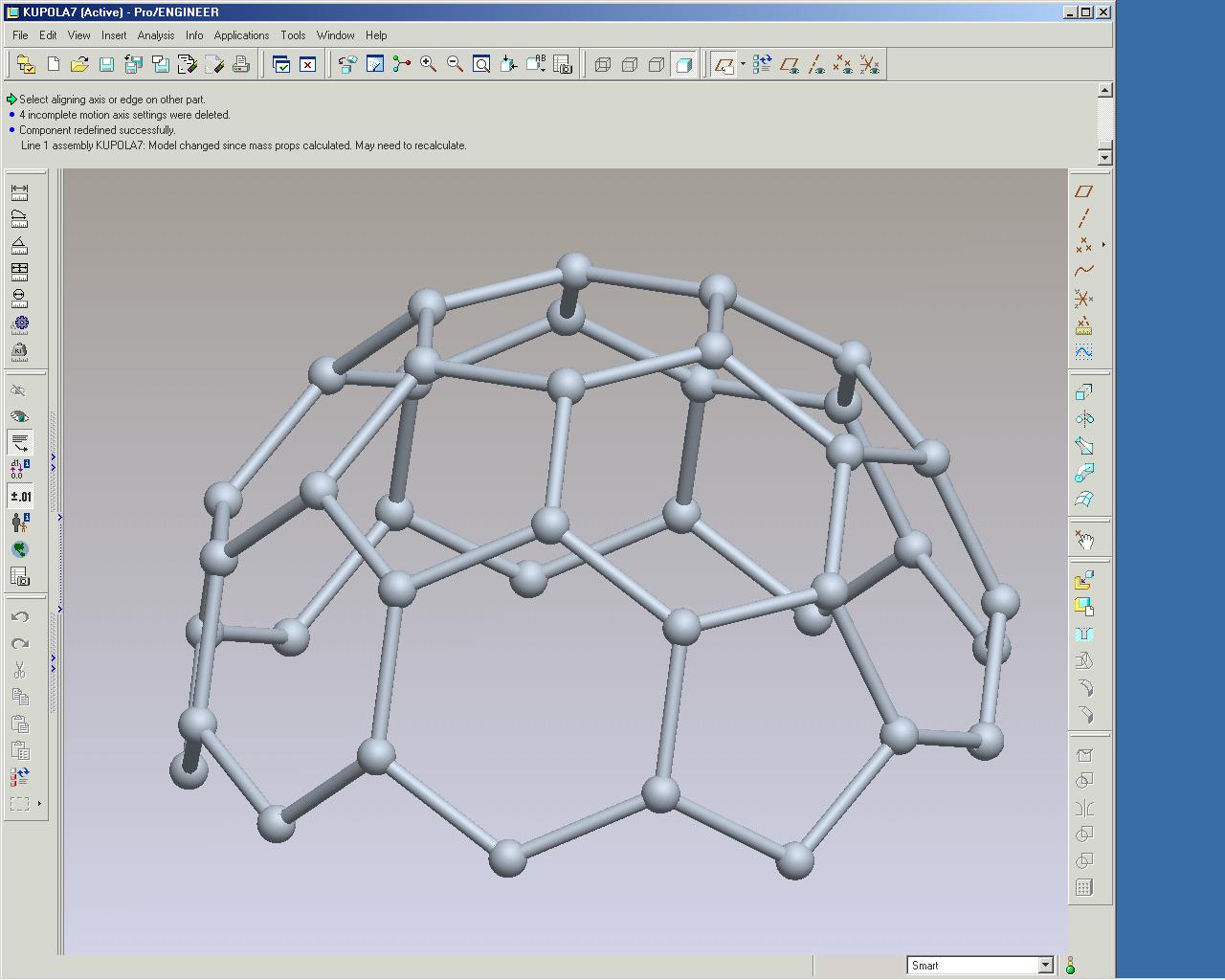

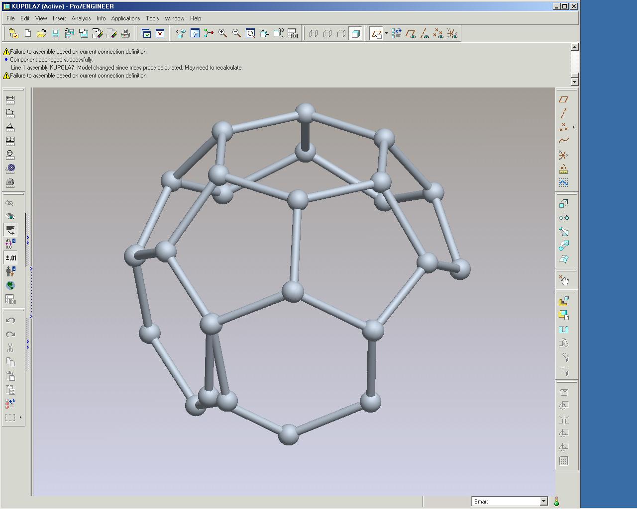

Zna kdo narisati kupolo? ( Polovico zoge). Nekaj sem se trudil,vendar nastane tole...Rabil pa bi vec takih delov,da jo sestavim. Meni niti enega ne rata..Ima kdo kako resitev mogoce? Lp..SlikaSlika

če si ogledaš adidasovo žogo boš videl da je setavljena iz šesterokornikov in peterokotnikov, malo sem poizkušal pa je ratalo tole nato pa se je ustavilo, probaj naprejSlika

še enkrat sem bojle pogledal žogo in je nastalo tole

Hej. Z uporabo petkotnikov in šestokotikov sem dobil naslednjo rešitev.
Upam da kaj pomaga.

Ok.. Smem vprasati kaksen je kot pri spojki da to lahko skupaj sestavis? Jerry_p ti imas podobno temu mojemu.. (to kar bi jaz moral narediti ). Kako ste sestavili to? Meni nikakor ne pride :S

Ja največje vprašanje pri tem modelu so koti pri spojkah. Namreč zelo težko jih je določiti. Če bi ti koti bili celi in brez decimalk bi bila zadeva zelo hitro rešljiva.
Zato sem se lotil zadeve na drugačen način. Ker mi je bil primer zanimiv sem se ga lotil v programu thinkDesign (vem da si boste sedaj mislili kaj delam v forumu za proE) ampak nisem hotel nič slabega. Hočem samo pomagat...
No sicer sem najprej naredil žogo v obliki površin in na podlagi teh površin dobil kote za spojke. Če gledaš sedaj samo eno spojko sta dva kota lukenj na spojki enaka (9.2°) tretji kot luknje pa različen (15.9°). Težko je to napisat zato bom raje priložil sliko.
Vendar kot sem že prej napisal, koti niso celi zato jih je težko vnaprej določit. Kot sem jaz naredil pa je veliko lažje in enostavno. Upam da boš lahko zadevo rešil v proE.
