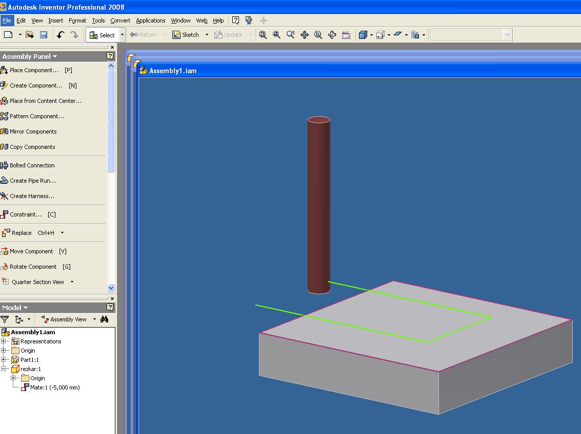

OdgovorNapisal/-a masin_men » 29.9.2010 12:35
Rad bi naredil simulacijo rezkanja v Inventorju 2008, pa me zanima ali je to mogoče. Narisan je obdelovanec - sive barve, rezkar - rjava barva, pot rezkarja - zelena.
Zanima me kako bi dobil obliko obdelanega kosa?
lp, m_m

OdgovorNapisal/-a ktm1001 » 29.9.2010 12:54
:D
To rabiš poseben dodatek za CAM, npr. za inventor bi bil http://www.inventorcam.com/ primeren. Da je popolnoma integriran v njegovo okolje.
Ali pa kos uvoziš v drug samostojen CAM program.
V sestavu z zmodeliranim frezalom je pa nekaj novega za mene. Res pa, da bolj poznam pro/e ali solidworks. :-?
navodila za inventorcam:
http://www.inventorcam.com/downloads_fi ... liste.html
Če bi samo kos rad videl kako zgleda, imaš pa Sweep ukazm profil rezkarja in njegov presek.

OdgovorNapisal/-a masin_men » 29.9.2010 13:03
Jaz bi to rad izvedel v Inventorju. Mogoče s kakšnimi BOOL-ovimi operacijami.
V bistvu imam še bolj kompleksen primer, ampak sem za začetek prikazal poenostavljen primer.
lp, m_m
masin_men
Prispevkov: 235
Pridružen: 27.8.2008 11:20
OdgovorNapisal/-a moi » 29.9.2010 14:38
probaj z animacijo, ce ima kaksne moznosti. samo ne predstavljam si, kako bi se tega lotil.
razen da bi za vsako sliko na novo definiral cut oz. ga naredil parametricnega.
