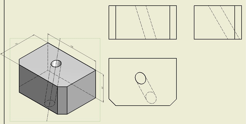

Imam kocko v kateri je luknja prostorsko izdelana (kot v dveh ravninah). V dravingu imam narisane 3 poglede.
Sedaj pa bi rad skotiral dolžino luknje, vendar tako, da mi izpiše dejansko dolžino (ne pa projekcijsko dolžino). Kako to narediti?

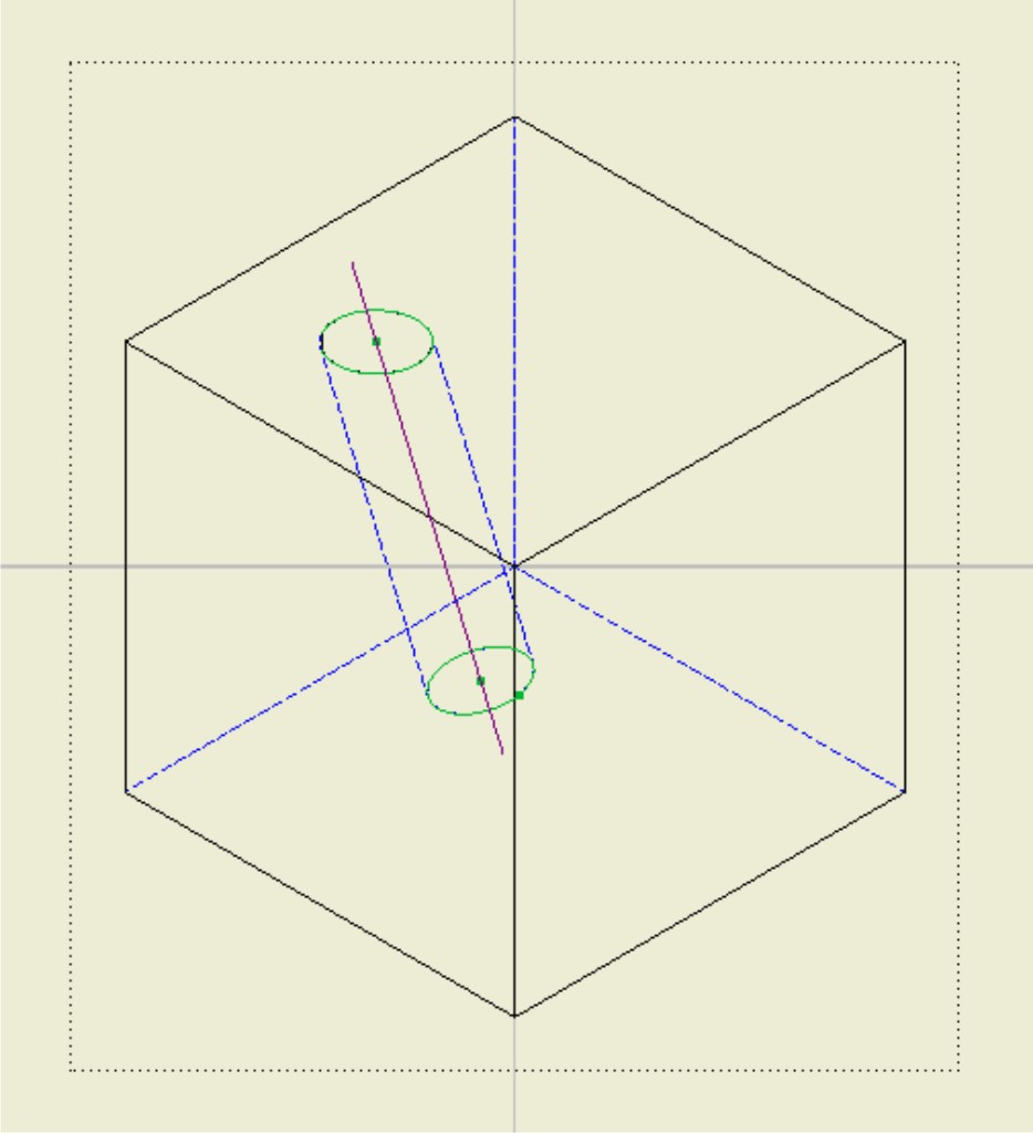

na trenutni viev postavi skico, projeciraj oba kroga in potegni črto me njima:

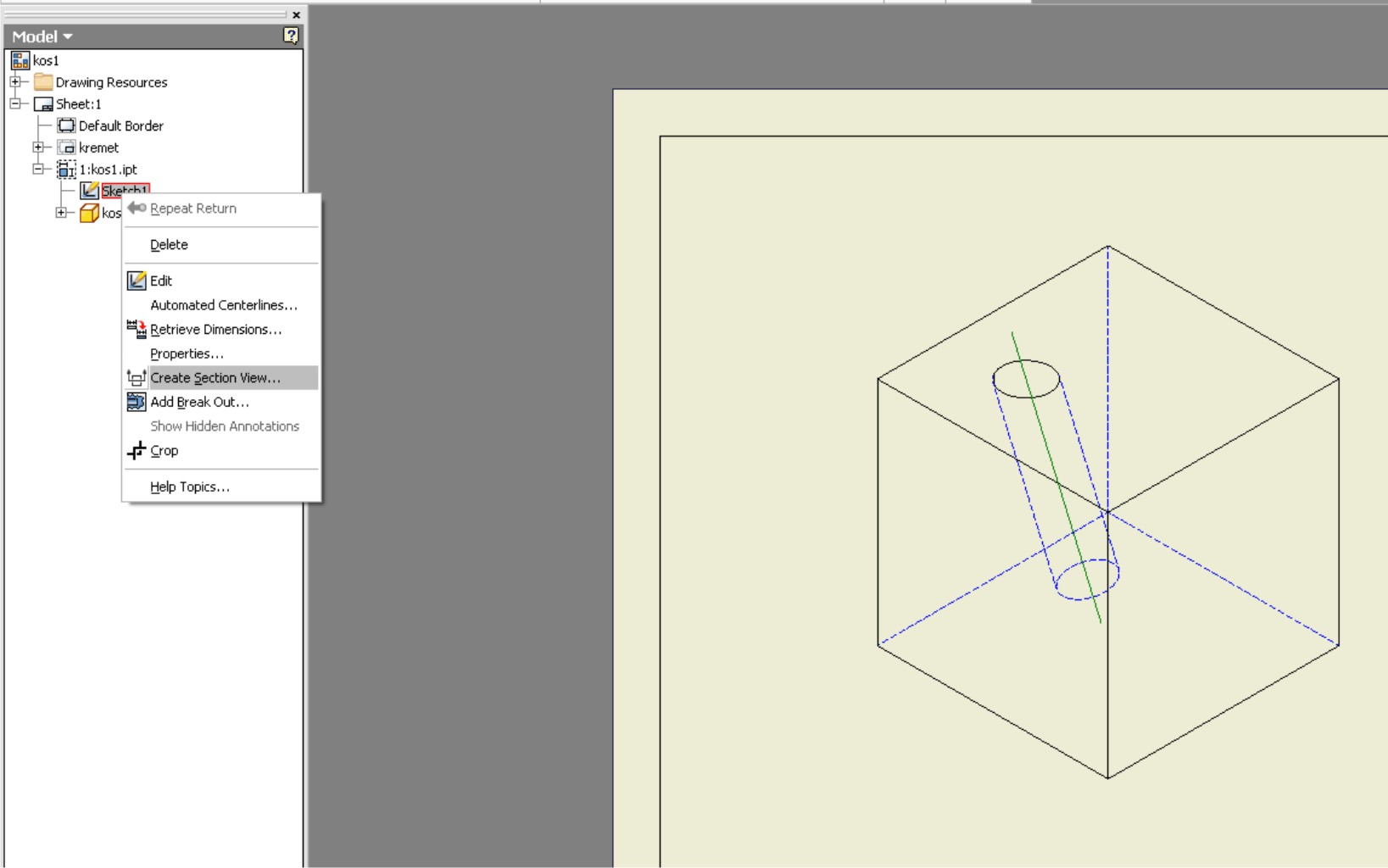

desni klik na sketch, izberi označeno možnost:
in ekola:

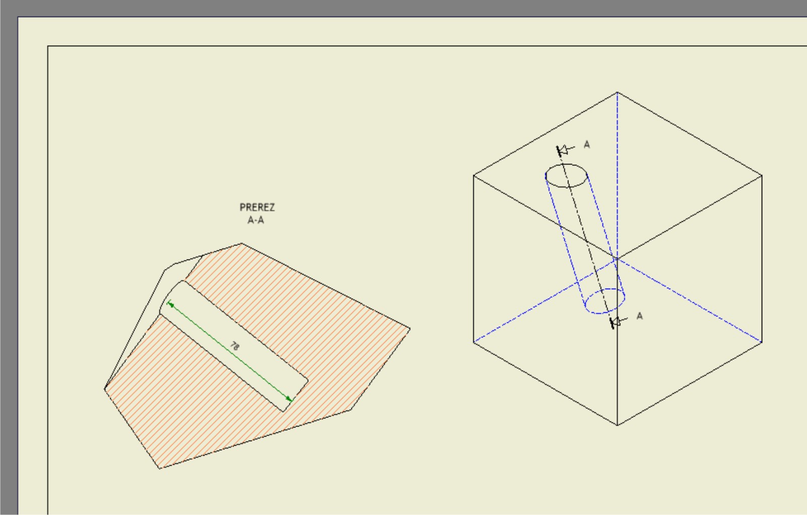

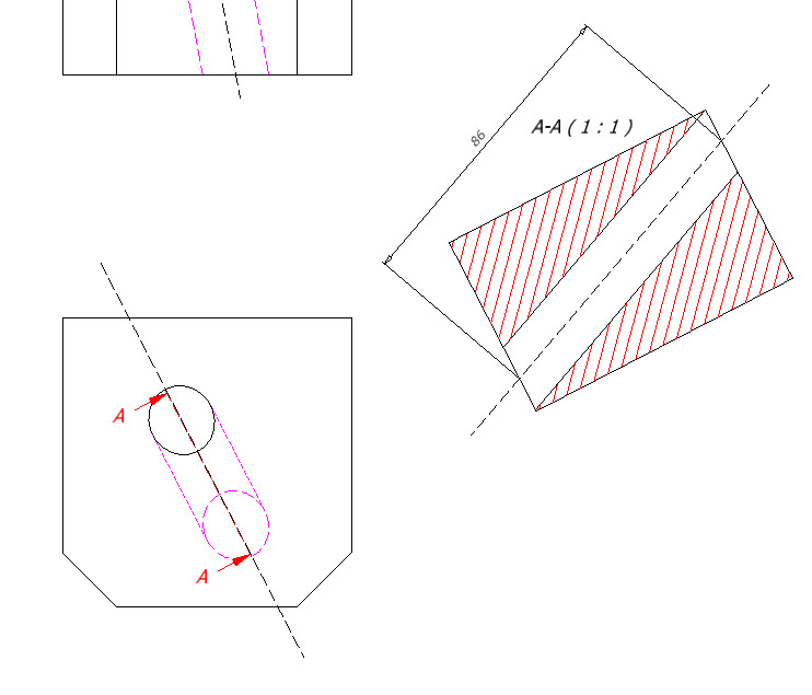

Zakaj pa ne enostavno narediti prereza v tlorisu? Vsaj meni (Inv2011) prepozna tangentne točke za definiranje prereza. Srednjica pa je samo projecirana oz. "include" delovna os.
