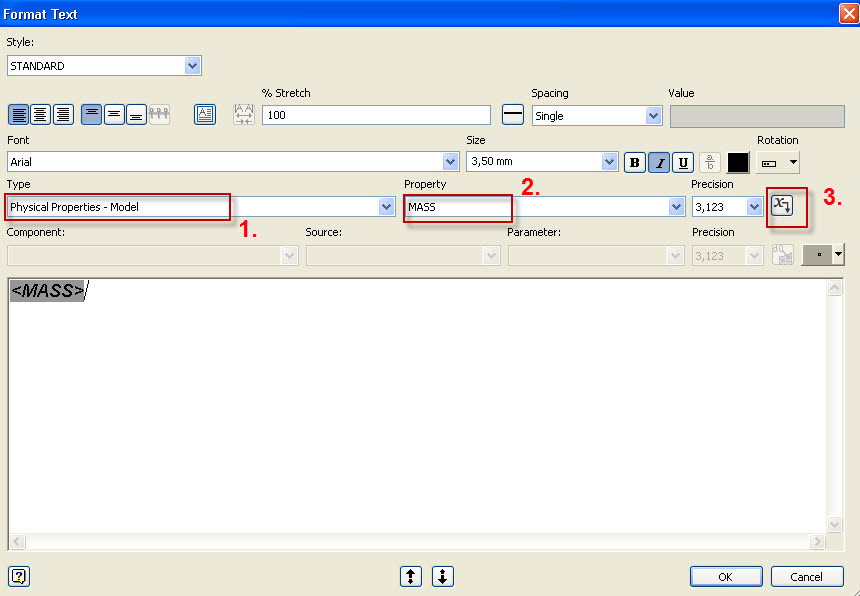

Imam vprašanje: kaj določa lastnosti za vnos teksta v glavo načrtu. Imam namreč težavo, ker mi program ne da možnost izbire *physical properties-model od kjer bi lahko izbral *mass in imel avtomatično prikazano težo v glavi. Kot na primer na priloženi sliki.

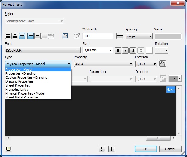

Saj imaš lepo prikazano na sliki, tako bi tudi moralo iti...Rubriko za maso izbereš na desni strani, kjer ti zdaj piše "AREA".

Si na pravi poti - tukaj imaš še "smerokaz" :)
Če pa želiš da se ti masa izpisuje v kosovnicac, in se v kosovnicah delno sešteva npr:
Pa potrebuješ VBA rutino, ki jo shraniš v predlogo risbe in se ti aktivira ko shraniš dokument...

Hvala za odgovor, vendar vidim, da niste prebrali mojega vprašanja. Sliko sem prilepil iz Inv2011. V verziji Inv11 pa lastnosti *physical properties-model sploh ni na izbiro. Moje vprašanje je: kaj določa, da se ta lastnost sploh prikaže pri definiciji glave ?

Prilepljena slika je iz Inventorja 2011- SP2 + Subscription Pack

Lahko bi se že na začetku napisalo, da je govora o starejši verziji Inventorja. Načeloma so te "osnovne" nastavitve tudi pri starejši verziji, tudi pri verziji 11 precej poodobne. Včasih je bil problem pri nekaterih Windowsovih posodobitvah ali pri napakah samega Inventorja. Z instalacijo raznih posodobitev in t.i. hotfixov se je večino težav odpravilo.
In še odgovor na tvoje vprašanje: Pri definiciji glave se prikažejo tiste lastnosti, ki so na voljo za sam model in tudi za samo risbo. Torej, zraven fizičnih lastnosti modela še tiste, ki je jih lahko v model "ročno vnese". Pri starejših verzijah je pač bilo teh lastnosti manj.
