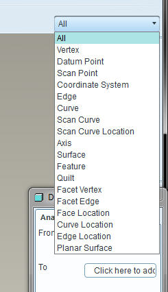

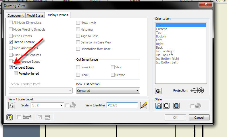

Spet 3 vprašanja:
A) Ali obstaja kje kakšno okno, kjer bi izbiral katero geometrijo naj "zazna" miška ob prehodu (npr. samo površine, samo robove itd...)

C) Ali ima kdo kakšno rešitev, kako privzete (Default) nastavitve za prikaz pogleda spremeniti, da ni treba pri vsaki novi risbi klikati na novo (kar sem našel podatkov po drugih forumih, ni neke rešitve za to)
