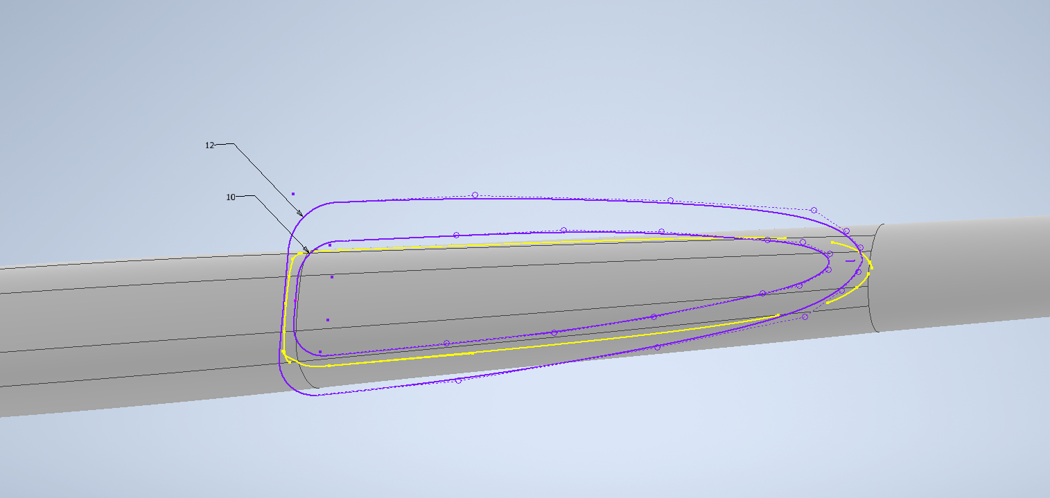

Imam STL file pozitiva iz katerega bi rad naredil kalup (za kompozitne materijale). Z pluginom sem pretvoril mesh v solid element vendar je to ogromno face-ov. Zrisal sem kalup, predvidevam da bo zaeva po rezkanju zelo nenatančna.
Kakor koli...trudim se narisati/zmodelirati enako zadevo iz nule vendar se mi zdi čisto preveč zahtevno...verjetno za nekoga ki zna zelo enostavno :)
Bi mi kdo lahko pomagal/prerisal...seveda proti plačilu?

daj gor ta tvoj .stp, ali .stl

Z loft funkcijo sem uspel skopirati celotno dolžino elementa. Sedaj pa poiskušam z funkcijo "Project Curve to Surface" v 3d sketch preslikati zunanje črte v surface. Pokaže vse popačeno. Kakšna ideja?

Že nekaj dni se ukvarjam s težavo:
Obstaja rešitev za nepravilno projeciranje na 3D surface?

Na elipso pa brez težav.
