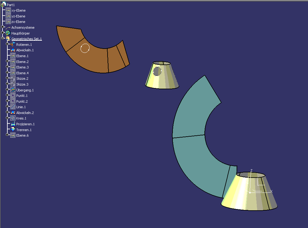

Razvitje stozca.
Ce je vprasanje se vedo aktualno:
V "Shape-Design" iz ploskev narisan stozec,lahko revolte ali blend Funkcija "Develope".Morata biti izpolnjena dva pogoja:
- Razvitje mora biti mozno 100% v 2D (brez konveksnih ali konkavnih motenj)
- Dolociti morate zacetek (pri "Blend")pri Revolt je pa itak zacetek neka CRV
Se vec.Lahko prenasate odprtine ali karkoli na razvito ploskev.Lahko dolocite lego razvitja itd.
V Sheet metal je tezko ker program vedno izhaja iz "prakticno izvedljive moznosti" se pravi da vam stuzec vedno "stlaci"
Lep Pozdrav
M38885
Prispevkov: 381
Pridružen: 20.7.2006 9:23
OdgovorNapisal/-a ervak » 16.4.2007 23:04
Z ApfelŠtrudlom sva zadevo rešila (sicer v sheet metalu), ampak vseeno hvala, tudi za to razlago.
