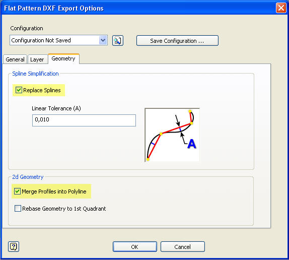

Desni klik na flat patteren ( slika1)
Določiš ime, DXF ali DWG,mapo... Odpre se ti okno ( slika2)
Greš v meni GEOMETRY
Odpre se ti okno (Slika3)
Odkljukaš kot ti kaže slika in OK
Sedaj bi moral imeti vso zunanjo konturo združeno v polilinijo in črtice združene v zlepek...mogoče bo kaj bolje
Čeprov po mojih izkušnjah dobiš po razrezu še vedno grobo linijo...ŽAL
Sicer pa sem imel/imam tudi sam enake probleme...;)
