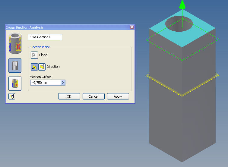

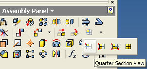

OdgovorNapisal/-a gregorci » 17.2.2008 17:05
Živijo
Prerez dobiš z ikono slika1 in 2
SLIKA1:
SLIKA2:
Izbereš poljubno ravnino preko katere želiš rezati in walllaaaa;)
Pa lepo "režnjo" ;)

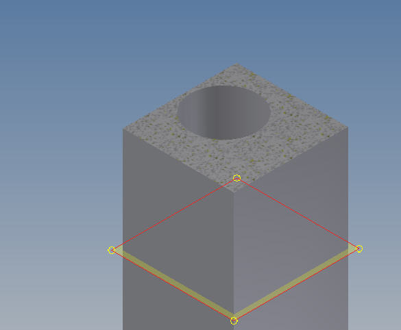

OdgovorNapisal/-a gregorci » 17.2.2008 17:13
A si mogoče pobal kaj s tem ukazom?
(Glej slike)

OdgovorNapisal/-a Vikk » 18.2.2008 10:00
Hvala, deluje.
