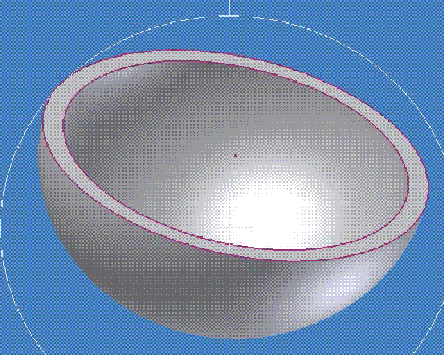

Zdravo,
bi mi lahko kdo prosim pomagal, saj ne vem narisati takšne krogle ki ima fi 30mm da gre v globino samo 10.5mm!Ne vem nastaviti globine!

Zavrti ustrezno krivuljo (risano v 1 kvadrantu) okrog osi.
Vseeno kateri programski paket uporablješ.
Oziroma če hočeš telo z debelino stene izriši presek in ga zavrti okrog osi.
Je pa seveda še več možnosti ta je najbolj univerzalna.

tako kot je kolega povedau. Profil narisi v sketchu, pa ga zavrti okrog osi za 180 st.

Hvala!
Sem že ugotovil!
