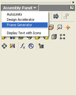

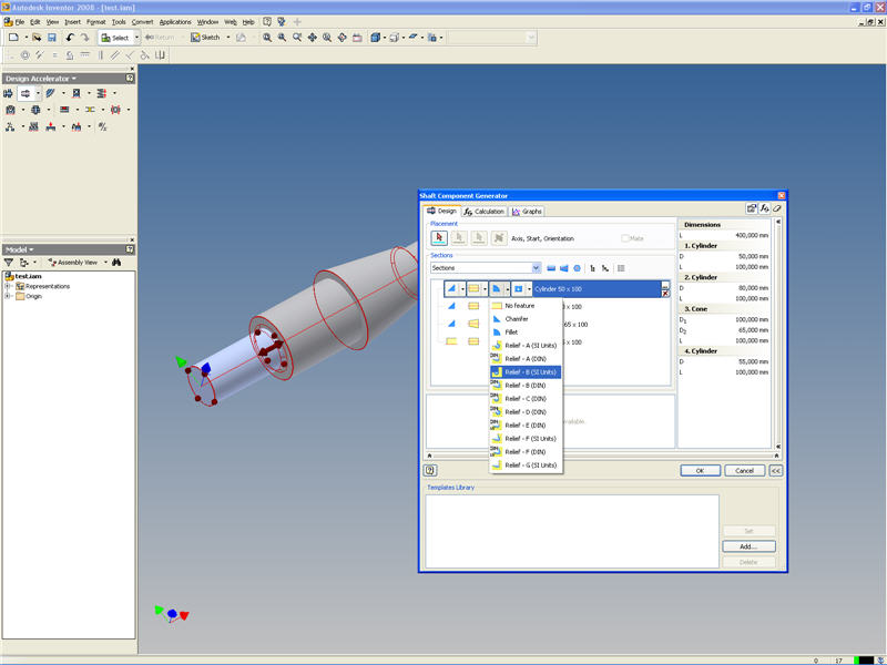

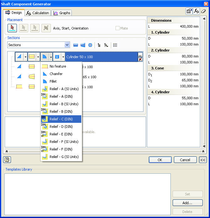

Tudi Inventor vsaj v.2008
v modulu Design Accelerator -> Shaft Generator
-Izdelaš nov sestav ( IAM), ga shraniš.
Ostalo glej slike 1 in 2
