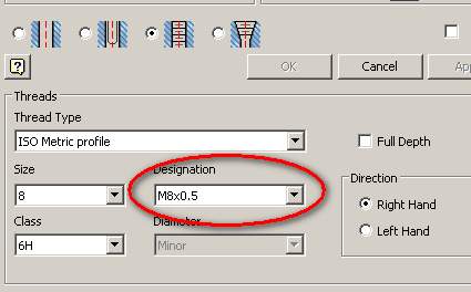

Ker kar precej rišem luknje z navoji me moti da se mi pri navoju (Designation) vedno pojavi najmanjši korak (drobni navoj). A se da kje nastavit, da bi izbral prvo prednost koraka za navoje (M8x1,25, M10x1,5, itd).

OdgovorNapisal/-a mblazko » 27.3.2009 14:14
Problem izbire koraka navoja se je pojavil z service pack 1.
naloži si popravek pa bo.
http://usa.autodesk.com/adsk/servlet/ps/dl/item?siteID=123112&id=12081657&linkID=9242019
