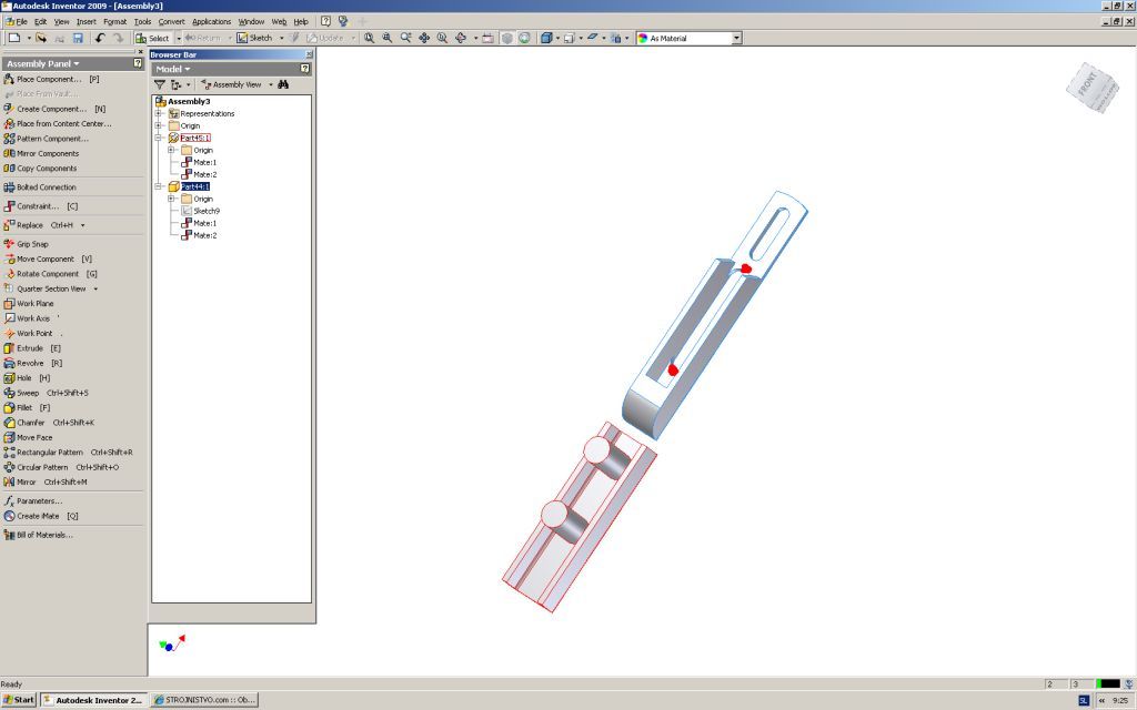

mam problem, namreč učim se Inventorja pa me zanima kako bi sestavil ta dva parta -primer ključavnice predvsem v smeri kjer sem označil z rdečo barvo bi rad postavil eno povezavo (s
podaj je slika).

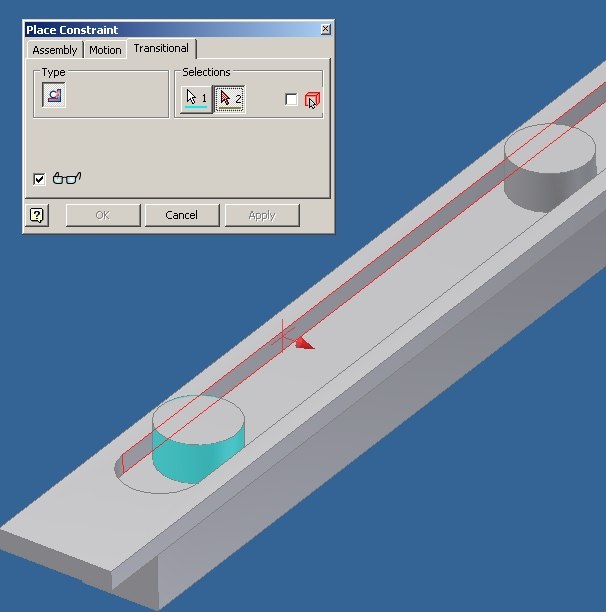

Poskusi tako.
Najprej mate (ploskve)
Nato transitional 2 krat.
Glej sliko.
Če sva enakih misli?

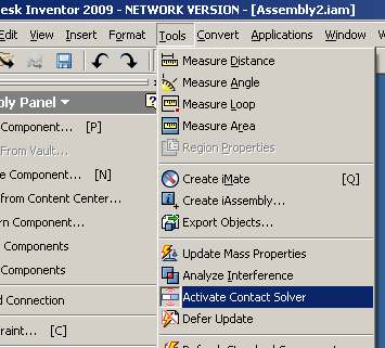

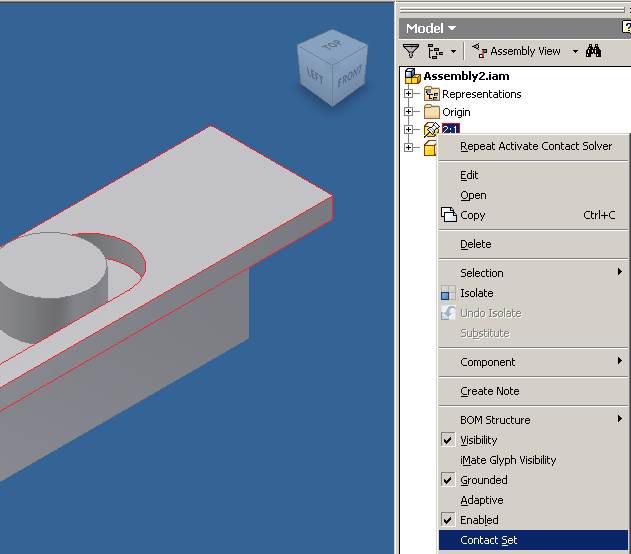

OdgovorNapisal/-a namcu » 26.5.2009 9:56
Vključi Activate contact solver (slika1)
Nato potrdi še Contact set za oba parta (slika2)

OdgovorNapisal/-a davidof » 26.5.2009 11:01
super deluje,
najlepsa hvala
