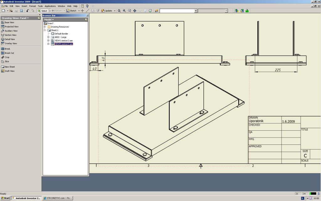

Imam problem in sicer zgleda da se mi je celoten sestav zasukal in zdaj če poravnam po ravnini je viden zamik (lepo je viden na luknjah)na priloženi sliki.

oziroma na delavniški risbi je potem viden ta zamik. sicer ne vem kako je do tega prišlo. rad bi to popravil. prosim za pomoč.

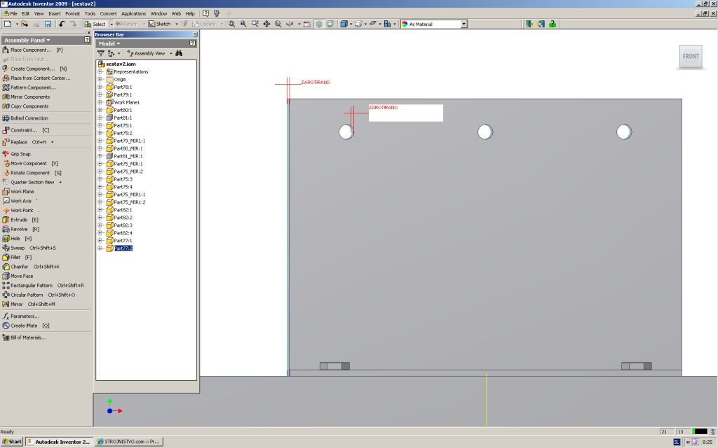

OdgovorNapisal/-a namcu » 1.6.2009 9:51
Kar nekaj možnosti.
Če je cel sestav zasukan poglej part 78 in 79.
Kot vidim imaš fiksiran (grounded) part 79 (drugi) in ne prvega 78. Mogoče si že tukaj na začetku kaj u...
in ni poravnan na XY oz. XZ oz. YZ ravnino.

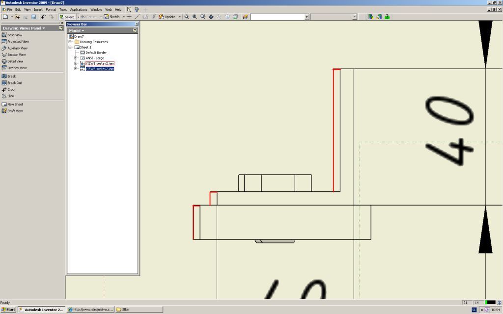

OdgovorNapisal/-a davidof » 1.6.2009 9:52
sestav izgleda pa nekako tako
kar je narisano z rdečo barvo je omenjen zamik bolj detajlno

OdgovorNapisal/-a -M- » 1.6.2009 9:59
Tudi v delavniški risbi lahko imaš poravnano na eno ploskev, imaš v možnost v izbiri pogleda izbiro "Current" in ikono "change view orientation".
mancu, težava se je res pojavila zaradi tega, ker je bil prvi komad, kateri je bil "grounded" izbrisan in se je nato nekaj prestavljalo.To se lahko reši tudi z desnim klikom na "cube".
V četrtek si rešil z vidnostjo elementov sestava v risbi? Nisi dal nobenega odgovora, če ti je bil nasvet kaj v pomoč.
OdgovorNapisal/-a davidof » 1.6.2009 12:59
še enkrat sem sestavil vse parte in je zdaj ok. verjetno je napaka bila pri uporabi mirror-ja.
