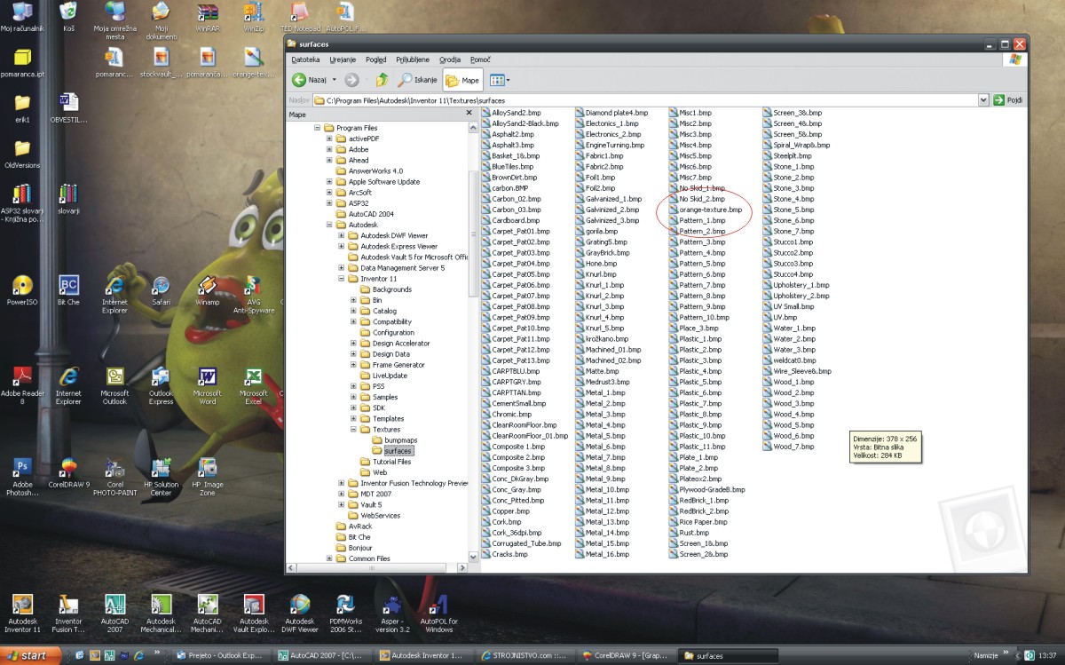

Pomembno je, da sliko shranis kot bpm, v photoshopu jo zrcali vodoravno in horizontalno, da se ti lepo spajajo robovi, shrani pa jo na tole lokacijo:
Potem samo se nov material oz color. naredis, shranis v knjiznico in ekola!
