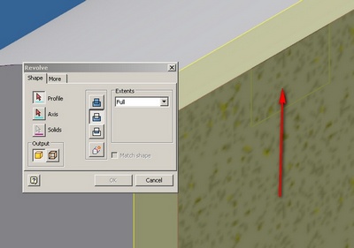

1 - Problem se mi pojavlja pri izbiri področja za extrude, revolve, itd. Nikakor ne morem pokazati področja obdelave. Slika 1.
2 - Klik na ravnino. Klik na element oziroma ploskev. Ravnina oz. element (ploskev, itd) bi morala »ugasniti«. Pa ne! Kakor, da bi držal SHIFT. Slika 2.

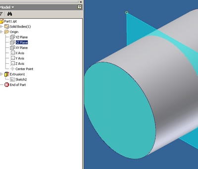

3 - Poskušam narediti ravnino tangentno na valj. Najprej pokažem ravnino XY. Pokažem na valj. NIČ. Slika 3.

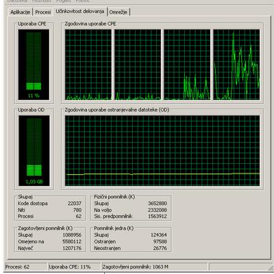

OdgovorNapisal/-a namcu » 22.7.2010 10:02
Še tole!
Tole je bila obremenjenost procesorja in poraba RAM-a med težavami.
