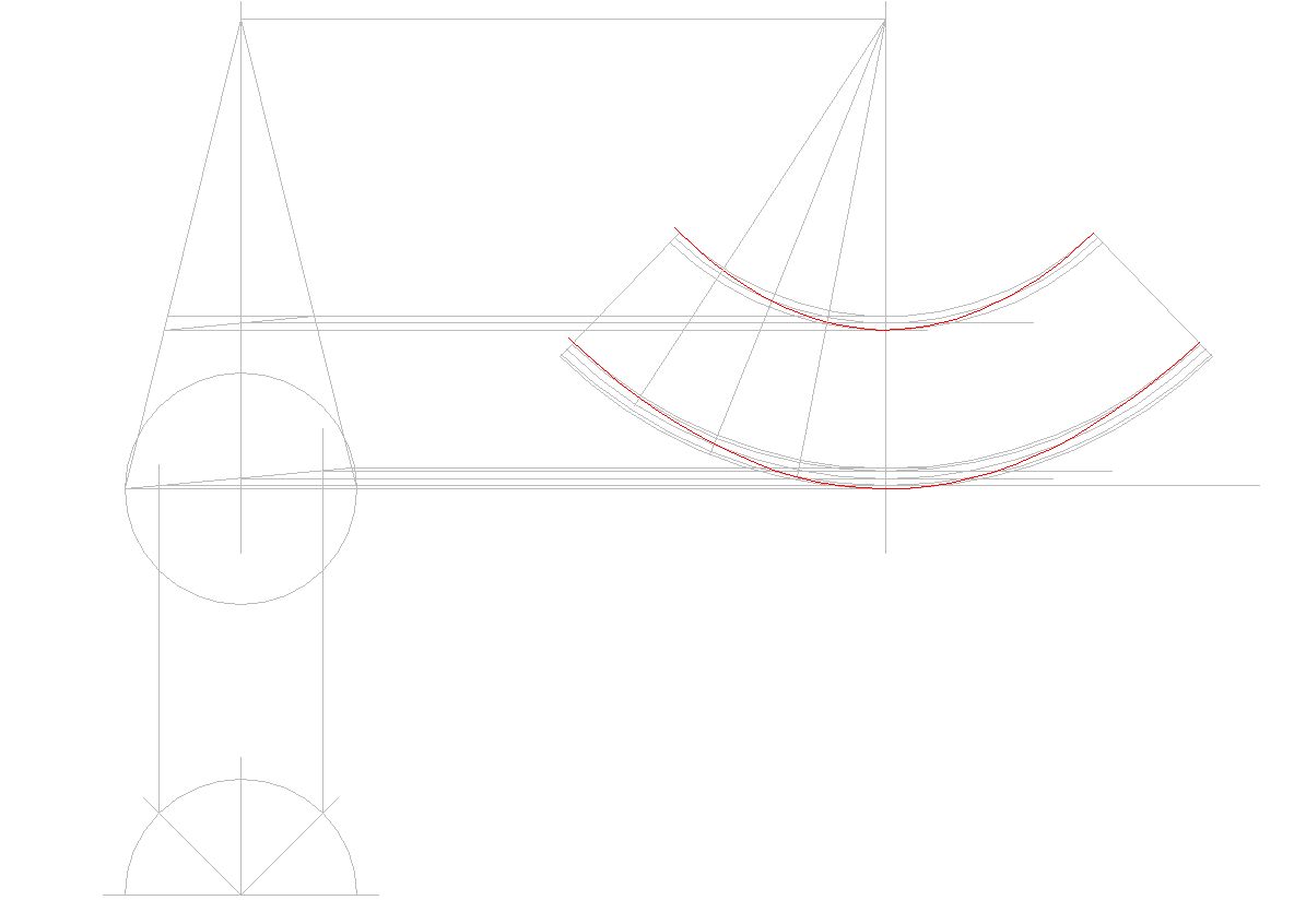

OdgovorNapisal/-a vili » 22.9.2006 9:43
primer poševno prisekanega stožca
lp viliSlika

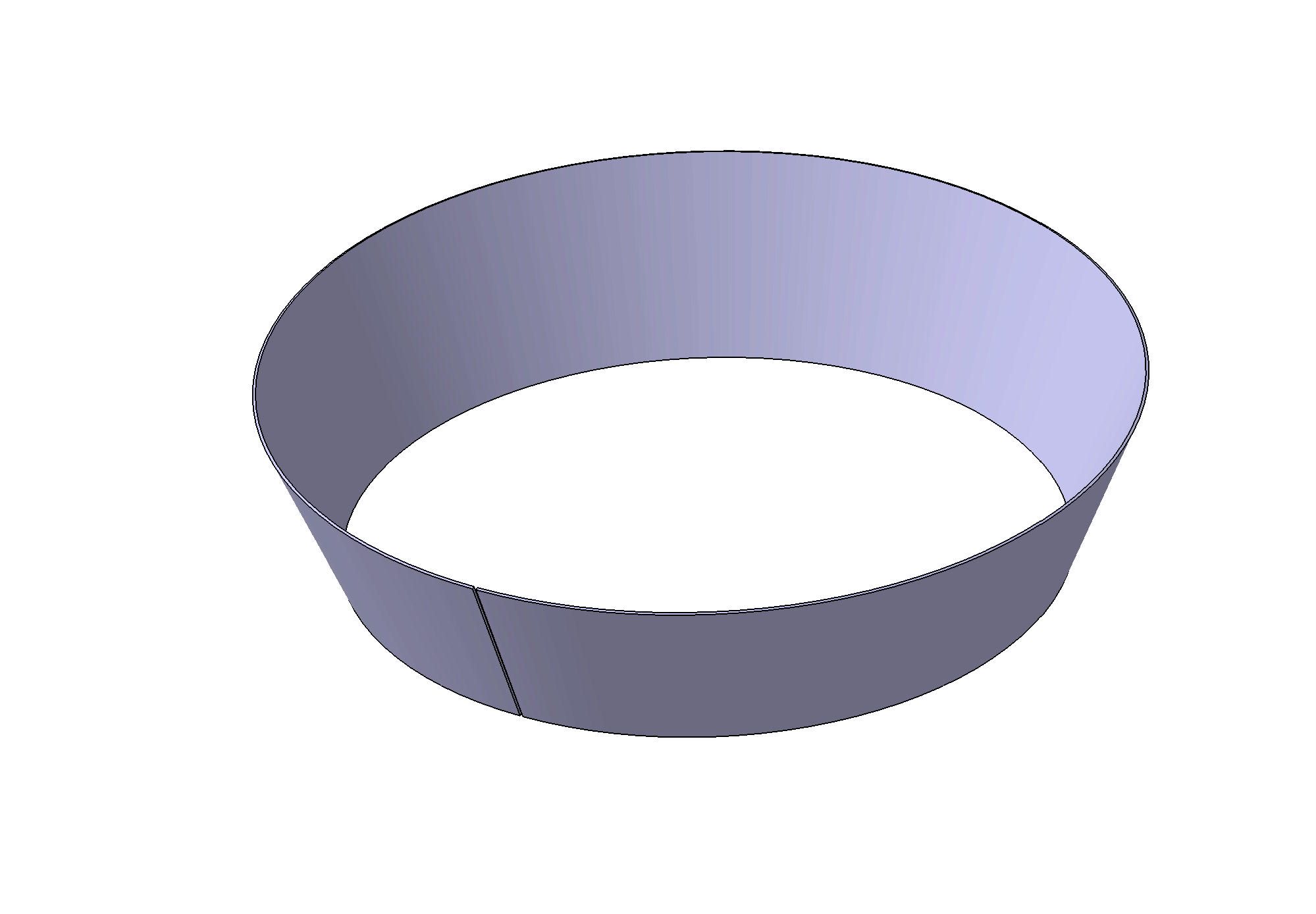

OdgovorNapisal/-a ervak » 11.4.2007 11:07
Ker je bila tema že nekajkrat odprta bom, kar tukaj vprašal ...
Torej, zanima me, kako v Catii razvijem plašč prisekanega stožca (na sliki)? Narisal sem ga v Part designu, pa me najprej zanima, če je to sploh pravi način ali bi ga moral narisati v Sheet metal? Sam namreč s tem modulom nimam izkušenj pa bi prosil za napotke, kako to gre. Ugotovil sem, da se plašče razvije s funkcijo ''Fold/unfold'', vendar mi stožca noče razviti ... mi pa je uspelo razviti enostavno zvito pločevino (narisano v Sheet metal).
