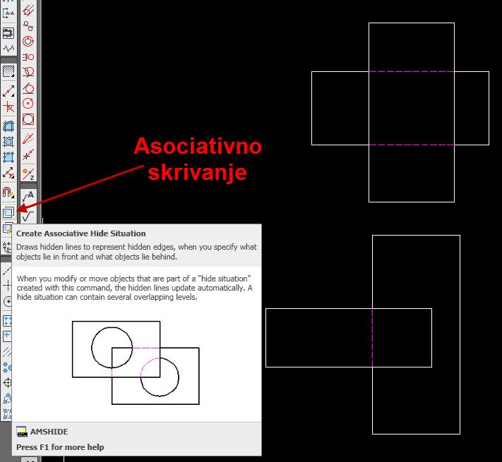

velikokrat se mi zgodi da bi moral kakšen element imeti polovico z prekinjeno črto, polovico pa z polno, a obstaja kakšen ukaz oz. a se da to kako narediti.
Primer: imam kvadrat skozi katerega poteka črta polovico kvadrata bi rad imel polno črto polovico pa prekinjeno črto, nebi pa rad naredil dva kvadrata enega z polno drugega pa z prekinjeno črto

Če sem te prav razumel... imaš dve opciji:
1. Če uporabljaš Acad Mechanical, ima že kar nekaj verzij ukaz za "Asociativno skrivanje"
2. Opcija pa je, da črto kjer rabiš preprosto priekineš in prekinjenemu delu spremeniš layer
Kako je pa to rešeno v "golem" Acadu pa ne vem... ;)

OdgovorNapisal/-a bosces » 8.4.2010 13:10
hvala samo jaz bi potreboval za "goli" ACAD :cry:
bosces
Prispevkov: 18
Pridružen: 13.11.2008 8:37
OdgovorNapisal/-a MisoSVR » 8.4.2010 13:40
Zdravo
V "golem" ACADU gre tako kot ti je napisal "gregorci" v točki 2.

Problem
Rišem prezračevanje v 3d. Zanima me če ima ACAD ukaz, ki skrije elemente in podlogo pod kanalom ki je na vrhu. Nekako kot trim. Problem predvsem pri plotanju, ko se pri nesenčenem tlorisu še vedno vidijo nevidne črte spodnjih kanalov.

ManiaC napisal/-a:daš jih v drug layer, in mu nastaviš, da se ne printa.
Mogoče sem premalo opisal problem. Rišem 3D načrt prezračevanja. Kjer se dva kanala križata, ne bi rad uporabil ukaza trim, da bi skril kanal ki gre pod drugim kanalaom, ker se mora videti v izometrični projekciji sistema prezračevanja. Prav tako je to zelo zamudno. Po mojem v acadu obstaja ukaz, kot je hide, ki skrije kar je v željeni koordinatni osi pod elementi nad njimi.

OdgovorNapisal/-a moi » 1.9.2011 9:48
sstravs napisal/-a:
associative hide
http://www.youtube.com/watch?v=gMSKMlEMoxk

OdgovorNapisal/-a sstravs » 1.9.2011 10:03
moi napisal/-a:
sstravs napisal/-a:
associative hide
Hvala za link. Poiskusim in javim kakšen bo rezultat. Jaz sem svoj problem na koncu rešil s senčenjem. Rešitev ni idealna, ampak je zadovoljila naše potrebe.
