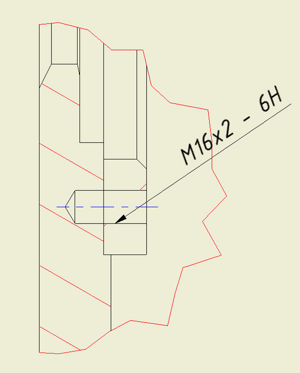

Naletel sem na problem in sicer v assemblyu sem izvrtal luknjo ter naredil navoj. Pri prikazu tega detajla na načrtu pa mi noče pokazati navoja. Za lažje razumevanje glej sliko. Če je kdo to odpravil naj mi to prosim sporoči.

Sem že sam odkril...:) na detajl klikneš z desno tipko in vklopiš display thread features.
