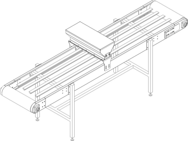

Recimo, malce bolj preprosti primer, tekoci trak z posipalcem sladkorja po piškotih je moje zadnje taksno delo (razvoj, razvitja, vse risbe). Na sliki sicer manjka se par stvari (pogon, hidravlika,...), samo za obcutek, da vemo o čem govorimo bo dovolj.
Koliko ali kako bi vi to ocenili?

Domnevam, da si zadevo na sliki skonstruiral "iz nule", določil in izbral vse pogonske sklope itd. Predpostavljam tudi, da imaš posipanje s sladkorjem rešeno z vibratorjem in sitom in da sladkor, ki zgreši tarčo (piškot) prestrezaš s traku.
Ob prejšnjih predpostavkah je delo projektanta (samo za mehanski del) vredno najmanj 3000€.
Če ni skrivnost nam zaupaj svojo ceno za celoto.

XStrojnik pravilna domnevanja o traku, sito pa dela malo drugače (cilinder premika strgalo po mreži na dnu korita, pustimo to je ze druga tema...).
Dobro bodimo posteni, tople vode glih nisem odkrival, sej je danes na i-netu dovolj podatkov in fotk...
Tako, da sem pac ze startal z eno osnovo, kako bi zadeva lahko delovala. Drugo je pa vse (konstrukcijsko, dimenzije, uležajenje, pogon in bla bla) vse moje lastno delo.
Za celoten projekt (delo z inv mi gre hitro od rok) sem porabil cca. 25 ur. Torej: 25 ur x 8€-10€ je 200€-250€.
Kaj se vam zdi? Je pa res, da je trak z posipalcem v delavnici že 95% narejen.

Cena je sramotno nizka kljub temu, da nisi "izumljal tople vode". Ko boš prevzel naslednje delo se malo zamisli....
