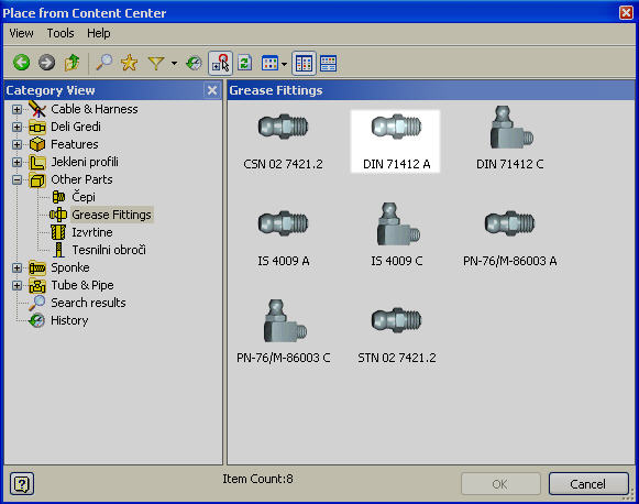

Mazalke imaš že v knjižnici standardnih delov.

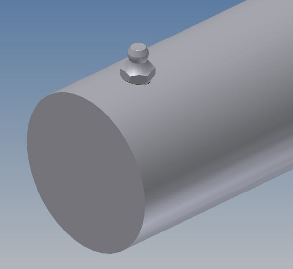

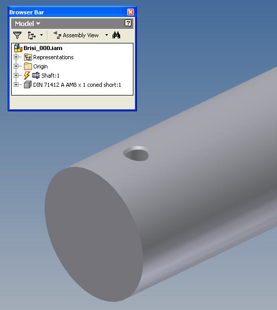

Enostavno z Design Acceleratorjem izdelaj sornik in luknjo v njem (lahko izdelaš sornik tudi na običajen "peš" način z ekstruzijo ali revolvom)
Vse to delaš kar v "Assemliju"
Iz knjižnice vstaviš mazalko in jo pozicioniraš...
In dobiš to...

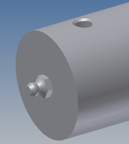

Na enak način vstaviš mazalko kje drugje oz. luknjo na sorniku/gredi lahko narediš seveda na poljubnem mestu...
recimo...
