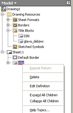

Imaš dve opciji, da urediš po svoje glavo ki je že na IDW
(glej sliko; desni klik!)

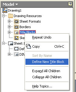

Ali da kreiraš novo. (glej sliko; desni klik!)
V obeh primerih se ti odpre neke vrste skečer, in glavo preprosto spremeniš ali narišeš na novo, ali importiraš iz DWG-ja.

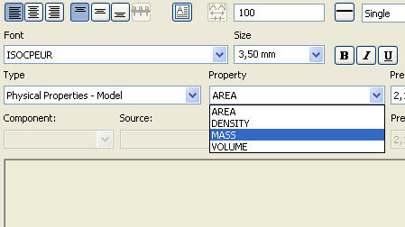

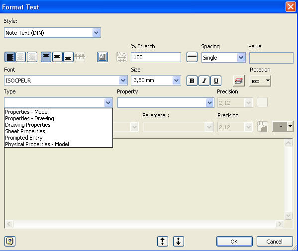

Polja izbiraš tako...:
Ko si v zgoraj omenjenem urejevalniku ali "skečerju" klikni na ukaz za tekst, odpre se ti spodnje okno...
Najprej izberi tip polja in nato lastnost oz parameter, ki ga želiš imeti v glavi...
Npr: masa modela ( glej sliko)

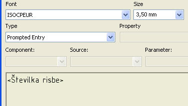

Ali želiš v eno rubriko vnesti polje kjer te bo vprašalo po vnosu oz.
prompted entry ( npr. številka risbe)

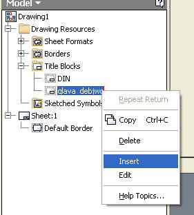

...in glej čudo; tvoja glava se prikaže v drevesni strukturi IDW-ja
Za vstavitev svoje glave pa...
1. Zbrišeš obstoječo glavo
2.Vstaviš svojo
Seveda lahko potem svojo novo glavo še kasneje dodeluješ in spreminjaš...
