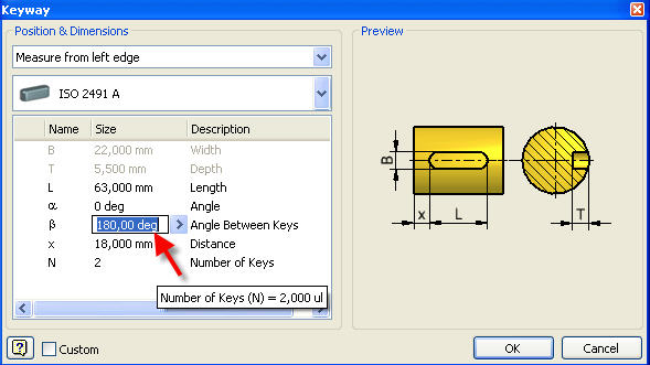

OdgovorNapisal/-a debjwc » 16.5.2008 20:07
Naletel sem na problem. V design acceleratorju ne morem nastaviti, da sta mi utora, od katerih je eden v prerezu pač zasukan za določen kot. V nastavitvah za izdelavo gredi mi program ne pusti, da ni nastavljal ta parameter, amapak, je že kar nastavljeno na kot 360° kar se mi zdi nakako čudno...
Če mi bi kdo znal pomagat bi prosu, da mi to stvar razloži. :(

A gre za utorno gred ali utore za moznike?

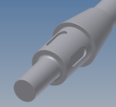

Gre se za utore za moznike, neki takšnega kot je na sliki...
A mogoče veste kako se na gerdi naredi še središčno izvrtino podaljšano v slepo navojno izvrtino in kako bi se dalo narediti zunanji navoj na gredi?

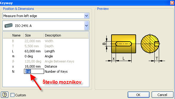

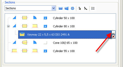

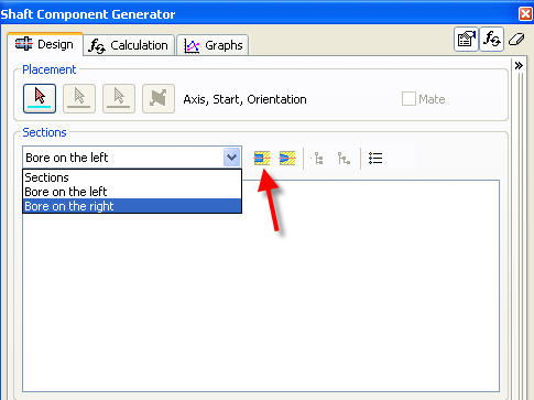

Za utore glej slike!

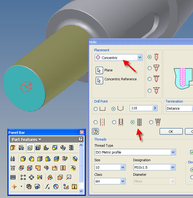

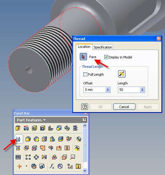

Središčne izvrtine:
Navojno središčno izvrtino lahko izdelaš kar "peš" z ukazom HOLE.( "peš" mislim brez Design Acceleratot-ja)
Zunanji navoj pa z ukazom THREAD
Ok. Zdej pa na pir. Ti pa vadit modelirat :lol:
