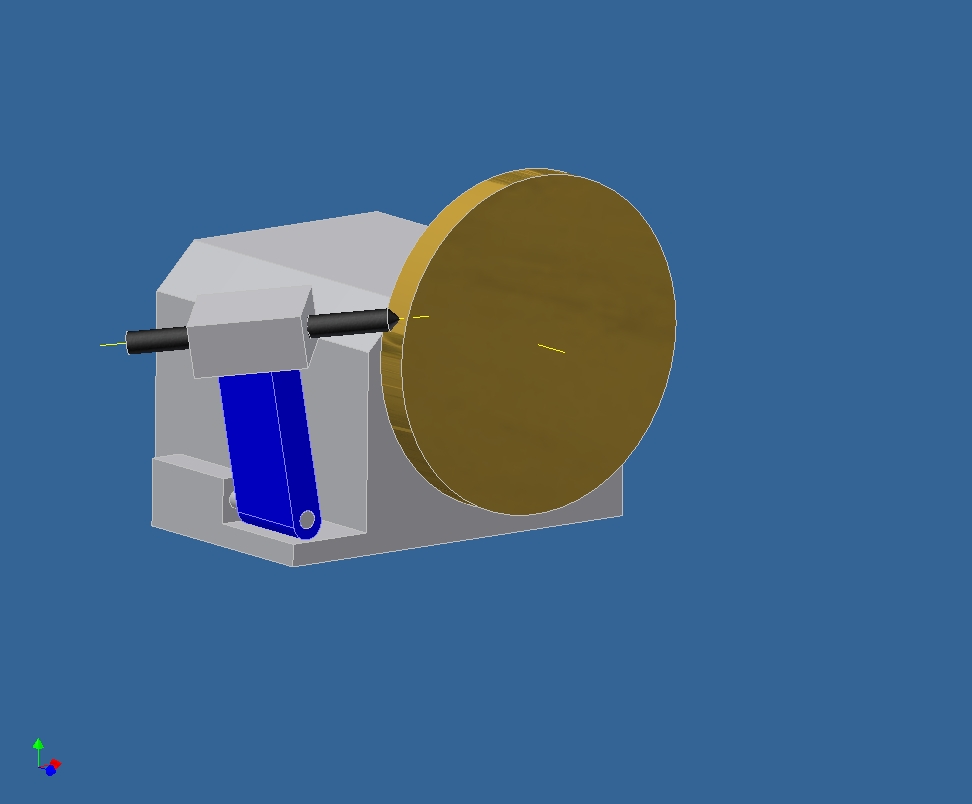

V grobem sem zmodeliral stroj za brušenje svedrov. Verjetno določene dimenzije in razmerja niso OK in stroj ne bi pravilno nabrusil konice svedra.
Sedaj pa bi rad naredil simulacijo v Inventorju. Rad bi videl kakšna pride konica svedra, ko jo brus odbrusi. Brus se vrti, modri del pa se zasuče za določen kot.
Kako ugotoviti kakšna konica ostane?
lp, m_m

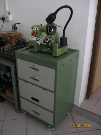

Strojček na sliki sploh ni namenjen za brušenje svedrov, temveč za enorezne rezkarje. Z nekaj izkušenj se da brusiti tudi večrezne rezkarje, z dodatno vpenjalno pripravo pa tudi svedre. Na način, kot si ti zmodeliral, in z vrtenjem modrega dela, pa ne boš pobrusil nič (koristnega). Torej moraš najprej razumeti, kako strojček deluje, potem pa konstruirati svojega.
To sicer nima zveze s tvojim osnovnim vprašanjem: simulacijo brušenja v Inventorju. Jaz bi to raje naredil drugače - z novim gradnikom, ki naredi isto, kot podajanje pri dejanskem brušenju - torej vrtenje okrog neke osi, ali swept ali loft....

Približno: take naprave so na trgu, sam je nimam. So kompletni strojčki, ali dodatne priprave, ki jih vpneš namesto mizice na klasični ostrilni strojček. Osnova vpenjalna dvodelna čeljust, v katero vpneš sveder pod nekim kotom, ima dva čepa s katerima vpneš pripravo na stroj. na prvem čepu brusiš eno rezilo, potem nasadiš drugi čep in brusiš drugo rezilo, vse v enem vpetju svedra, kar zagotavlja centričnost konice, obe rezili pod enakim kotom konice in enak prosti kot rezil. Saj veš, obe rezili morata biti čimbolj enaki in konica čimbolj v centru, sicer izvrtina ni enaka svedru - večja, ni cilindrična, ni ravna-pravokotna na steno...

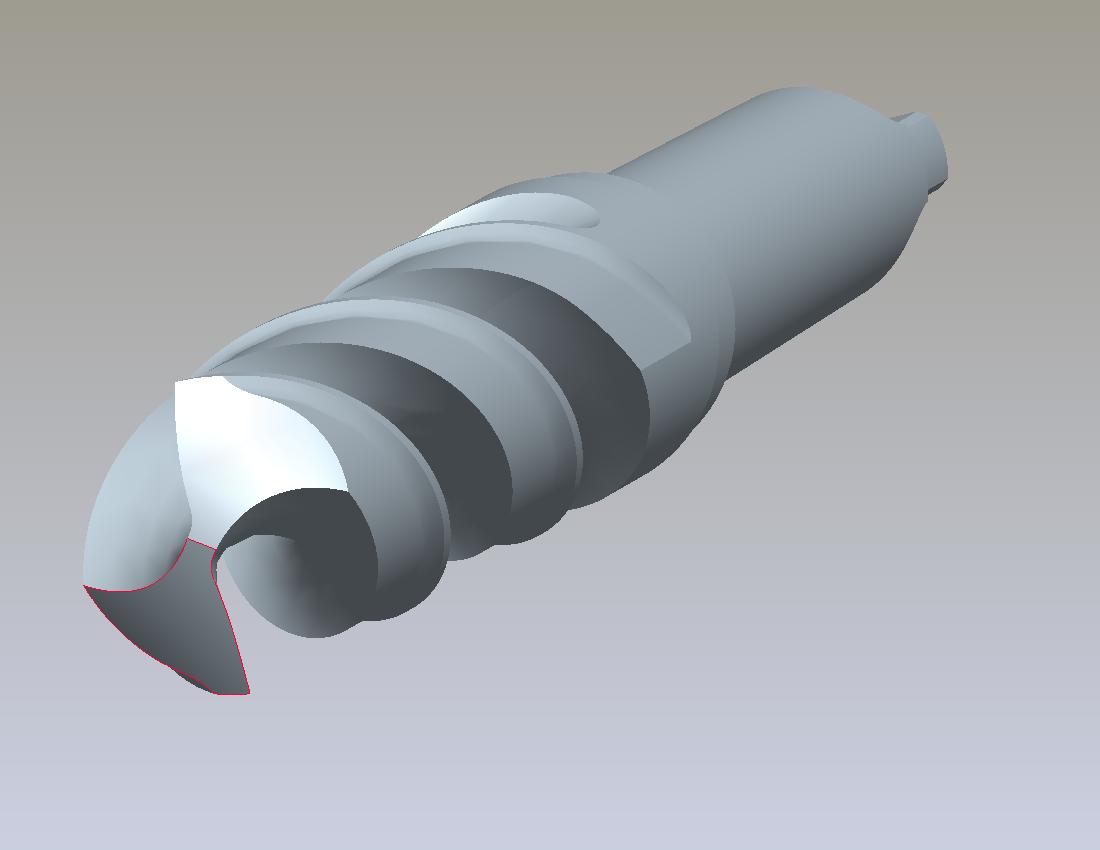

Sveder sem poenostavljeno narisal, ker me zanima samo konica. Spirale ne bom brusil.
