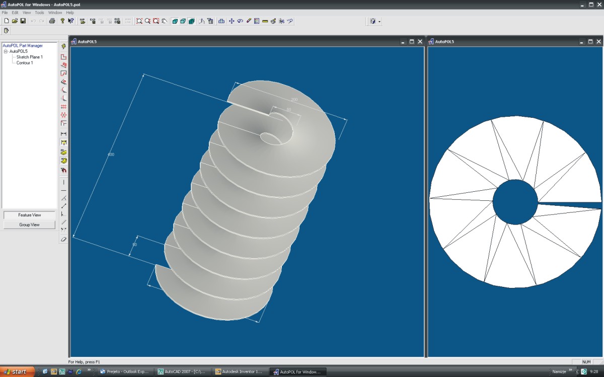

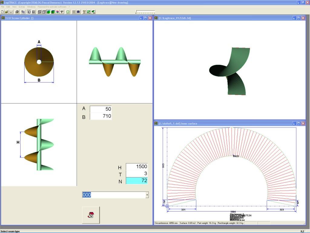

OdgovorNapisal/-a gregorci » 12.5.2009 14:34
Živjo
Evo Erik ti je pokazal 1.varianto z AutoPOL-om kot sm ti jo opisal zgoraj. Ta se mi zdi najboljša ker bere direktno *.ipt fajl...
Jaz ti pa prikazujem in pošiljam še 2.varianto z LogiTRACE
V zipu je razrez v DXF formau.
