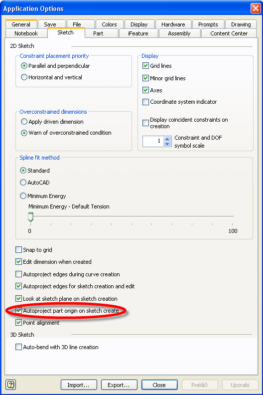

Bom kar tukej vprašal.
Kako se nastavi 0 (nič) točka na mreži v Inventor 2010?
Je bila, pa sem nekej al ugasnu al pa zbrisal.
Hvala.

OdgovorNapisal/-a gregorci » 21.9.2009 6:15
A si misli v "skici"?
Potem tukaj...

OdgovorNapisal/-a -M- » 21.9.2009 6:34
Verjetno je isto kot v 2009: Application options/ Sketch/ Označi možnost "Autoproject part origin on Sketch create".
OdgovorNapisal/-a Mr.G. » 24.9.2009 9:42
Najlepša hvala.
