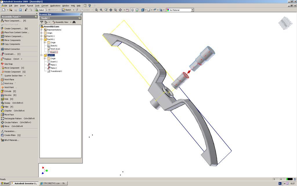

še ena težava se je pojavila pri izdelavi sestava kljuka - gumb - vzmet. mi kdo pove kaj moram narediti da omenjeno sestavim?

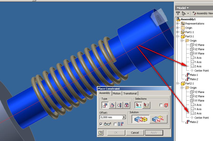

Če prav razumem je problem poravnati vzmet in gumb.
Poskusi contraint parta po "Z" osi.
Seveda je odvisno kako si risal. Laho imaš ti "X" in "Y"
ali "X" in "Z", itd.
Mogoče bo slika kaj pomagala.?
To bo šlo, če si že parte risal na Center point
