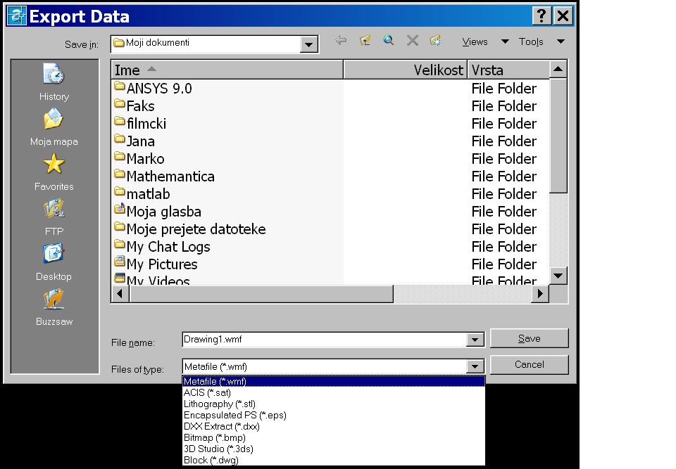

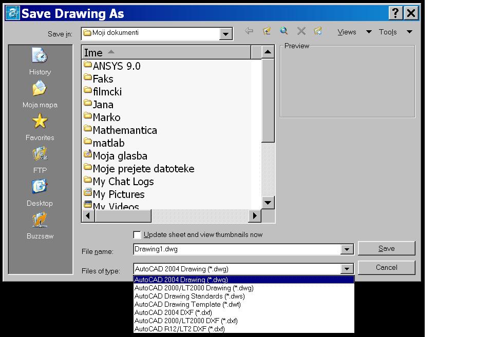

ne bi odpiral nove teme me pa zanima ...imam AC 2006 in v export nimam STEp formata ki ga potrebujem za Think design...kje se ga to nardit..oz kater še drug format bere TD 9.0

think3 bere direktno 2d acadove datoteke dxf in dwg, od 3d pa iges ali igs, vda, step ali stp, stl in ACIS.
Vidim, da acad 2007 sploh nima v meniju možnosti niti uvoza niti izvoza teh datotek, temveč samo dxf, wmf, tif...
Vem da so starejše verzije delovale približno tako, da si preprosto odtipkal komando: igsin (ali igesin), stepin, vdain za uvoz podatkov, ter igsout, vdaout, stepout za izvoz podatkov. Poskusi, če ti bo delovalo. Pa mislim da je še nekaj važno: če hočeš izvoz 3d datoteke moraš delati z mechanical desktopom, ne z acadom (jaz sem danes poskusil iz acada 2007 in ne gre).

Iz (navadnega) Autocada ne moreš izvažati v STEP ali IGES, lahko pa to počneš iz MDTja ali Inventorja.
Iz Autocada pa lahko dobiš 3D model v formatu SAT - vtipkaj ukaz ACISOUT. Thinkdesign bo verjetno znal prebrati datoteko.
