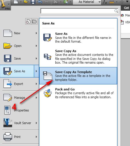

Odpri novo risbo. Pojdi na TOOLS,Document Setings, Units. Nastavi ustrezne enote in shrani to kot recimo "Osnova mm". (pojdi na) SAVE AS->Save Copy as Template.
Pri starih, storiš isto in samo shraniš.
pa še slikce

uh sem pa spregledal, da je vprašanje za inv 2008.
2009 je še kar podobno, kako je pa na 2008 ne vem.

Za 2008 je tudi podobno - enak princip, shraniš si metrično predlogo.
V bistvu si se zafrknil pri inštalaciji Inventorja in nisi izbral metričnih enot.

Pri verziji 2008 je tudi tako, kot je opisano, le Inventor nima možnosti "save copy as template". Datoteko moraš sam skopirati v instalacijski direktorij v mapo "Templates".
