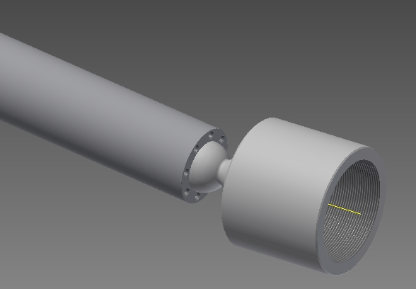

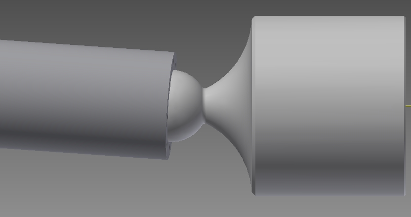

Zanima me kako bi osno poravnal levi kos na desnega (slika 1, slika 2).
Uporabljam inventor professional 2013.

ze dolgo nisem delal z iventorjem, poizkusi " mejtat" z valjema, srednjicama in ne nazadnje z ravninami...

Deluje sem poravnal. Problem zdaj je da se vse skupaj noče več premikati vzdolžno po osi z ukazom drive constraint, izpiše mi napako. Poskusil sem mejtat z srednjicama in ravninami, pri obeh isto. Če odstranim odnose kosa ostaneta v poravnanem položaju, premikanje deluje ampak tekom hoda med premikanjem levi kos spet zaide z osi.

najprej preveri, da leži kroglica v simetrali valja z navojem. potem izbriši vse obstoječe "constraine" med modeloma. Pritisni orodje za constrain ( pritisneš tipko C ) in klikni na daljši valj ( izbralo ti bo srednjico ) potem klikni na rumeno pomožno os. Tako bosta valja soosna. V kolikor hočeš da se kroglica vrti, pa moreš izbrati središče kroglice in ne osi, ki poteka skozi njo. Da bi omejil recimo gibanje kroglice vzdolž daljšega valja, pa zopet uporabiš C, v prvi izbiri obkljukaš use maximum/ minimum, določiš vrednosti in označiš recimo...središče kroglice in ploskev z navoji.

Ta stavek je rešil problem. Zdaj use deluje kot sem hotel.
Hvala obema.
