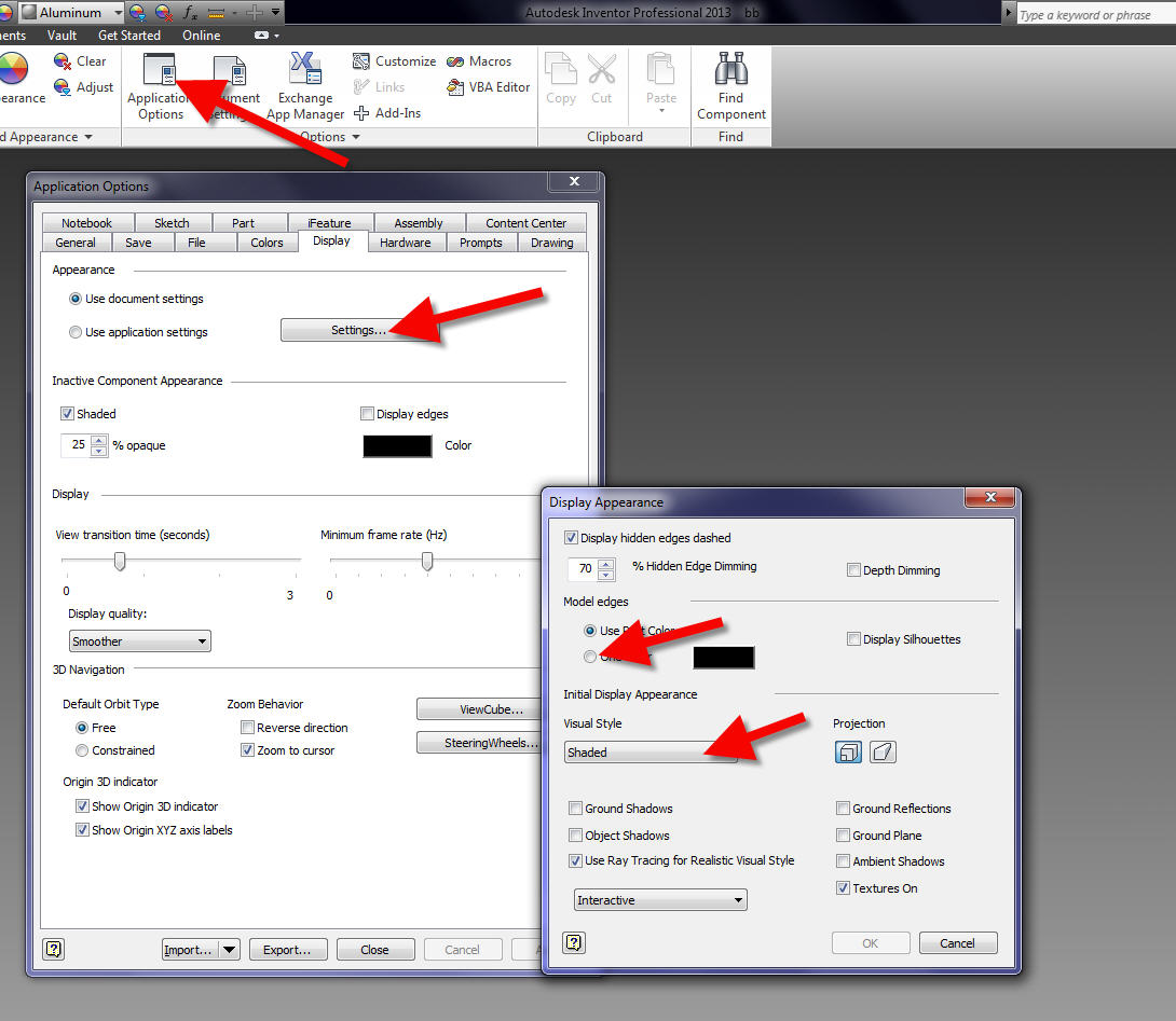

Ko modeliram posamezen part to vedno počnem v načinu prikazovanja "Shaded With Edges" - torej vsi robovi na modelu so lepo izrisani s črno črto. In tak model tudi spravim.
Toda, ko isti model kasneje ponovno naložim se mi prikaže v načinu "Shaded" - brez črno izrisanih robov in ob pogledu na to "medlo" sliko mi skočijo lasje pokonci!
Lepo prosim, če mi lahko kdo pove, kaj oziroma kje se lahko nastavi, da mi bo permanentno prikazovalo parte v načinu "Shaded With Edges".

OdgovorNapisal/-a Nicomajstr***???*** » 28.1.2013 16:34
Ko sem že ravno v formi s temi nastavitvami :)

Nicomajstr, hvala. Stvar deluje.
