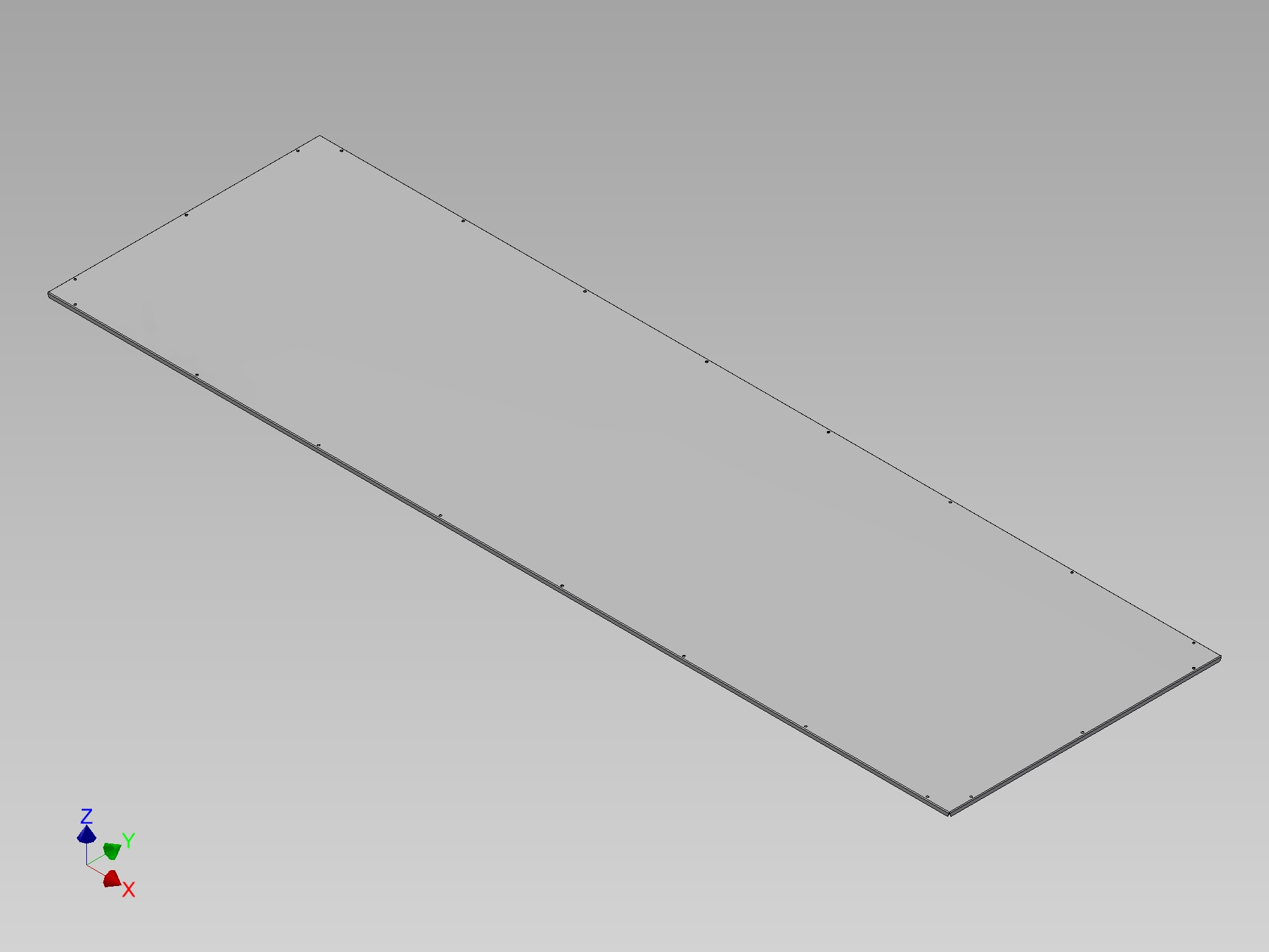

Nikakor ne morem najti načina(100% premalo znanja) , da bi se mi število izvrtin na pokrovu povečalo ali zmanjšalo glede na velikost pokrova. Izvrtine na robu bi ostle na istih pozicijah(60 mm od roba in 7,5 mm od roba) na vseh 4. vogalih. Med njimi pa bi se število izvrtin povečalo ali pa zmanjšalo.
Med temi ostalimi izvrtinami pa naj ne bi bilo več kot 300 mm. Lahko je manjša razdalja ( več izvrtin), večja pa ne.
V tem primeru so zunanje mere pokrova 2168x655 mm.
Za kakršnokoli informacijo je hladno pivo na mizi. :D
Lp,
Izvrtine na pokrovu
655x2168 zunanja.jpg (179.24 KiB) Videno 3177 krat

Jaz bi naredil tako:
-tiste luknje ki so fiksno na robovih bi naredil najprej
-nato bi naredil eno vmesno luknjo v x in eno v posebej y smeri, položaj bi kotiral od roba
-naredil bi 2 paterna - enega za vmesne luknj v x in enega za luknje v y smeri
Sedaj pa pride igranje s pisanjem enačb v parametrih.
Če pišem na hitro samo za eno smer (npr x):
Najprej je treba določiti koliko bo vmesnih lukenj - torej od celotne dolžine pločevine se odšteje odmik fiksnih lukenj in to vrednost deli s 300 ter od tega rezultata odšteje 1 (inventor bo zaokrožil na celo število... - ne vem pa še kako zaokrožuje in tudi ne ali se da zaokroževanje nastaviti - poglejte po spletu - vi morate zaokrožiti navzgor)
Edit: prilagam link o zaokroževanju:
http://wikihelp.autodesk.com/Revit/enu/ ... n_Formulas
Tako vemo koliko lukenj bo vmes.Sedaj je treba pa napisati enačbi še za odmik prve vmesne luknje od roba in vmesen razmik med luknjami tako da bo enak. To mislim, pa da je sedaj samo matematika in boste sami zapisali enačbe... (od celotne dolžine pločevine odštejete odmik fiksnih lukenj, dobite razdaljo med fiksnima luknjama, to delite s št. vmesnih lukenj+1 - toliko bo vmesen razmik med vmesnimi luknjami. za odmik prve luknje od roba pa samo tej vrednosti prištejete odmik fiksne luknje od roba).
Mislim da je povsem enostavno. Enačbe v parametrih pa pišete na način (d10+1)/d4 itd...

Sem začel malo testirati in mi je vaš odgovor zelo pomagal.
Zaenkrat najlepša hvala za pomoč, glede piva se bo treba pa enkrat najdet.
