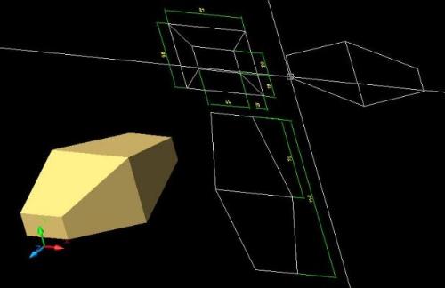

OdgovorNapisal/-a Silvix » 14.4.2006 12:43
Magnum357: " Ne moreš pa pričakovati, da bo v eni sami datoteki 2D in 3D model shranjen."
Tole pa definitvno ne drži. 2D in 3D se prav dobro počutita v eni sami datoteki (to velja za MDT6, če tega Inventor nima, je to velik korak nazaj).
Evo primer:
Pri "igs"-u je stvar naslednja: igs exportira in importira popolnoma vse, 2D kot tudi 3D. Res pa je (pri importu), da 3D ni več solid, ampak množica "surface"-ov. Te "surface" nato samo združiš in dobiš 3D solid.
Pri pretvorbi v "step", pa se "izgubijo" vse kote, ostanejo le pogledi (naris, tloris, stranski ris).
