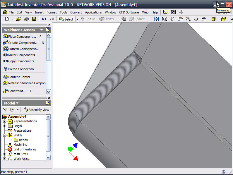

Ali mogoče kdo ve kako zavariti vogale istega kosa v inventorju 10? Prilagam sliko za boljšo predstavo.

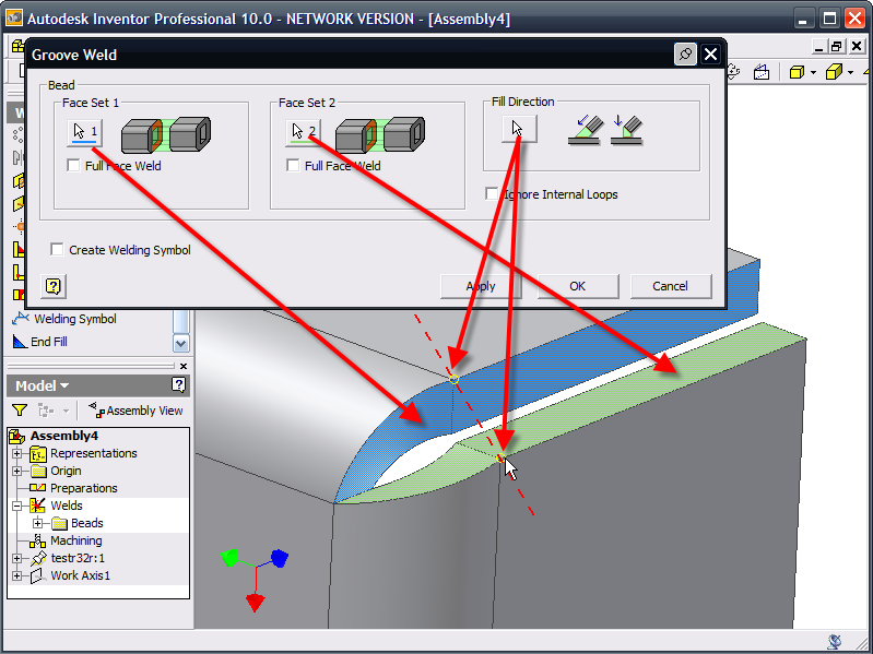

- Odpri sestav
- preklopi na zvarjenec (Convert/ Weldment)
- aktiviraj Welds
- ukaz Groove Weld
- pokaži oba nabora stranic in določi smer zvara
