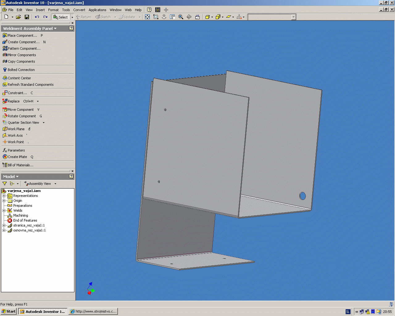

Učim se inventor.
S ukazom "constrain" sem združil dva dela. Sedaj pa bi rad en del še premikal v določeno smer za določeno dolžino: primer: en del moram premikati v y smeri za 10mm, da bo v sredini drugega dela.
Kako se to naredi?

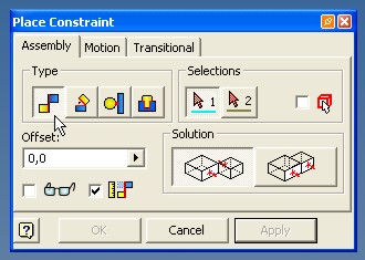

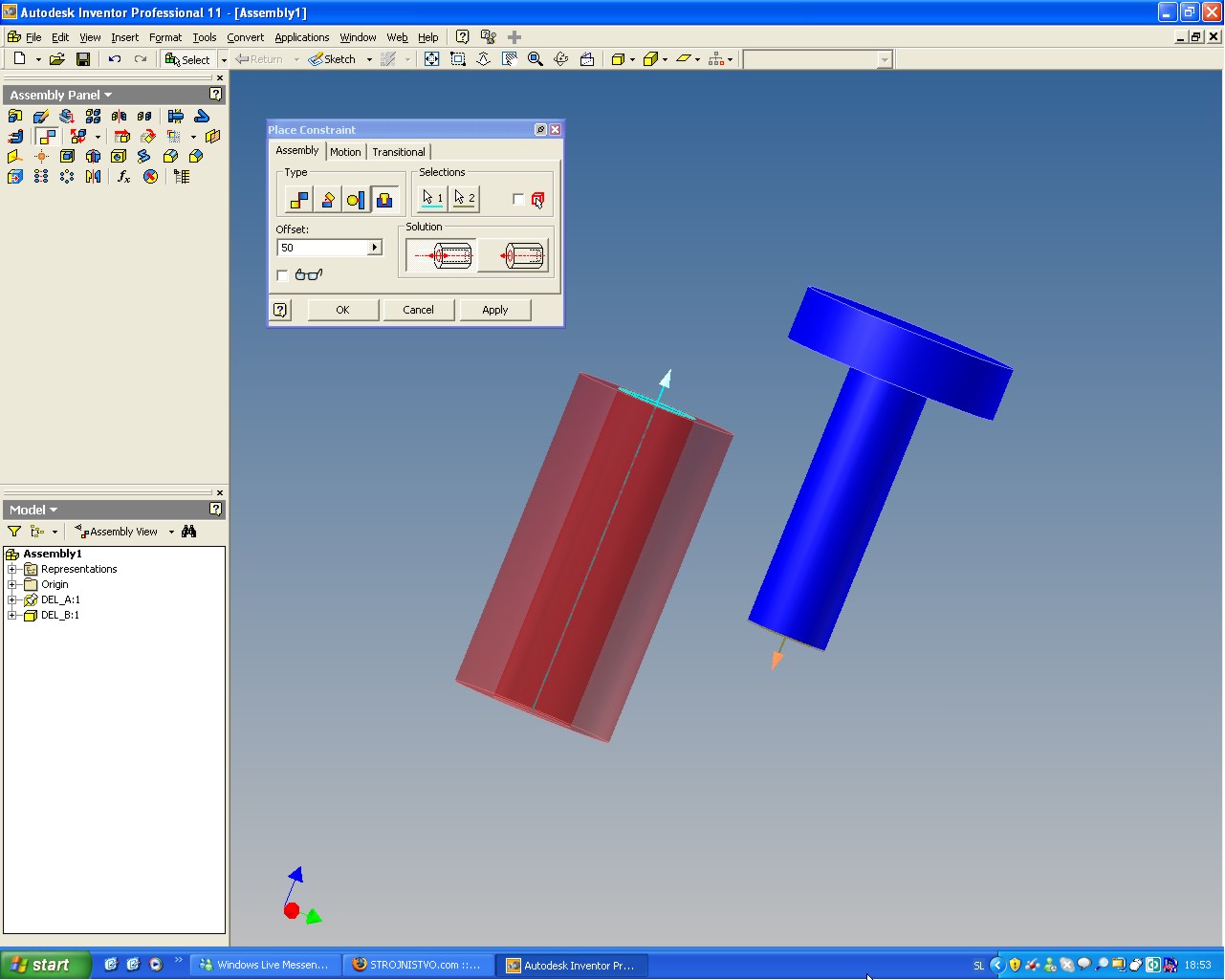

Spodaj v ukaznim oknom za PLACE CONSTRAINT imaš okence kjer vpišeš razdaljo med robovi, ploskvami, itd. Vazžno je kaj poravnavaš!! Cilindrične robove, ploskve, robove...
V mojem primeru, sem poravnaval z ukazom Insert zgornji rob luknje rdečega dela in s spodnji rob modrega dela na razdalji 50mm - to pomeni, da bo moder element 50mm v notranjosti rdečega...OBA DELA STA V MOJEM PRIMERU CILINDRIČNA!!
Toliko na hitrco;) VEč pa v tutorialih piše!;)

jaz mam pa dve stranici, tisto v obliki "U" moram dol spraviti, pa mi ne gre...???
Na sredini je - to sem naredil s offset )premik levo/desno. Kako pa gor/dol???Tutorialse sem pregledal.
Hvala za odgovore.

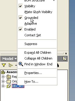

Najprej en part/del prizemlji! torej en del mora biti Grounded
->desni klik na part in označi Grounded ( to sicer ni nujno vendar je fajn da je en part fiksen, ponavadi je prvi vstavljeni part avtomatsko fiksiran)
Potem probaj s "constrainom" MATE
->pokaži recimo rob spodnje L pločevine in spodnjo ploskev U pločevine...Lahko tudi obrneš, recimo vrhnjo ploskev L pločevine in en spodnji rob U pločevine, važno je da sta tokrat izbrana en rob in ena ploskev...vsaj pri meni to deluje...;)
Pomoje bi ti moralo uspet

Šlo, hvala, sem zkužil!
