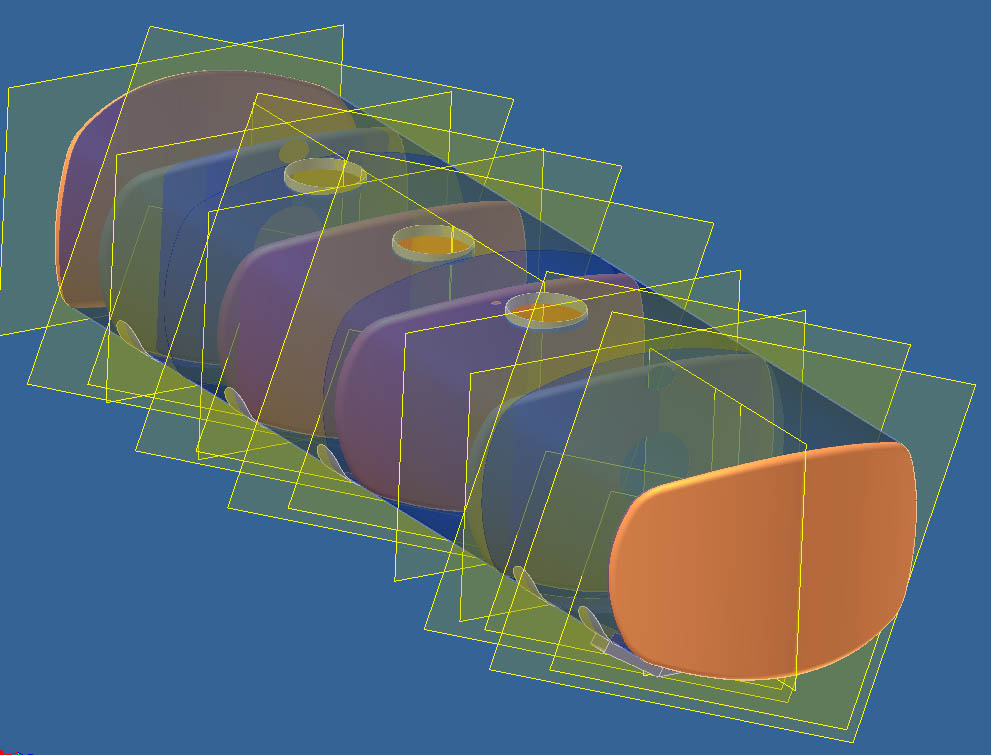

Pozdravljeni, zanima me kako izklpom vidnost ravnin (hkrati)in osi. Namreč na sestavu imam veliko teh ravnin. Ali se da označi vse ravnine hkrati ali moram vsako ravnino posebej označiti?

ja za pro/e poznam rešitev ampak tukaj je ne. Zelo veliko časa porabiš za vso solato počistit... :lol:

Ravnine, točke, osi izklopiš: VIEW - OBJECT VISIBILITY in določiš kaj boš izklopil.

Točno tako, kot je odgovoril Franjo. Še lažje pa kar z bližnjicami: npr. ALT+đ ugasne vse uporabnikove delovne ravnine.
Še to: če vam gre na živce velika količina delovnih gradnikov v zgodovini, lahko prikaz le-teh izklopite preko klika na rumeno ikono lijaka nad zgodovino in ukazom Hide Work Features. Kot že rečeno, to izklopi samo prikaz v zgodovini, na modelu pa so del. gradniki še vedno vidni.
p.s. Bavcar, si izračunal volumen cisterne na sliki?

Ja ja seveda sem izračunal volumen- z uporabo DERIVED component in potem odrežeš iz predhodno narejenega telesa:)
