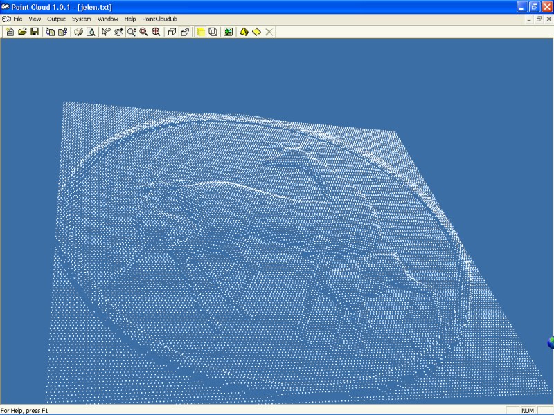

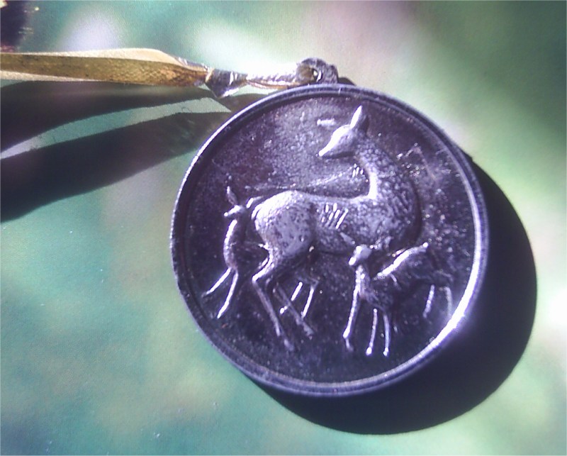

OdgovorNapisal/-a blazenko » 18.4.2007 22:29
Sam uporabljam program "Point Cloud 1.0"
Iz tistih točk ti naredi .stl 3d mesh.
Lp BlažSlikaSlikaSlika
