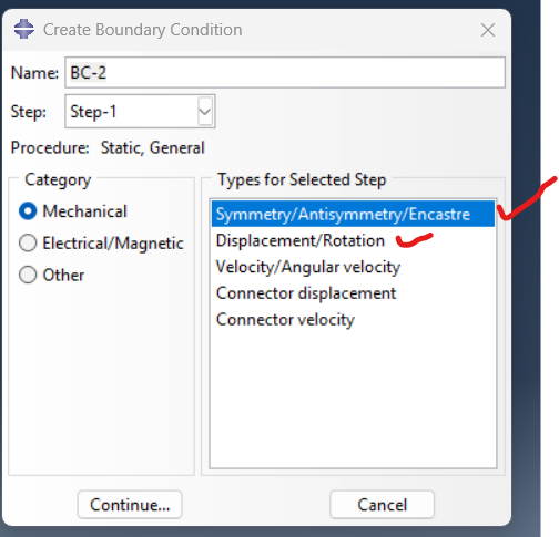

Da se workflow naučiš, pa traja (mogoče, bo komu malo pomagalo).
Material:
mm / N / MPa
E = 210000 MPa = 210 GPa ✓
Dolžine v mm
Sile v N
Napetosti v MPa (N/mm²)
Tlak v MPa
To je standardni sistem za strojne dele v FEA. Drži se tega in ne bo problemov z enotami.
Torej BC: recimo, da sta tedva pomembna za začetek
In definicija drugega
Translacije (pomiki):
U1 = os X
U2 = os Y
U3 = os Z
Rotacije:
UR1 = rotacija okoli X
UR2 = rotacija okoli Y
UR3 = rotacija okoli Z
Primeri:
Encastre (vpetje) — npr. konzola privarjena na steno
Blokiraj vse: U1, U2, U3, UR1, UR2, UR3
Cilindrični tečaj (npr. vijak skozi luknjo) — vrti se samo okoli osi vijaka, recimo Z:
Blokiraj: U1, U2, U3, UR1, UR2
Pusti prosto: UR3
Drsnik — npr. bat v cilindru, gibanje samo v Z
Blokiraj: U1, U2, UR1, UR2, UR3
Pusti prosto: U3
Simetrija — prerezan model, simetrična obremenitev
Npr. simetrija v ravnini XZ → blokiraj U2 in UR1, UR3
Podpora (kot pri mostu) — spodaj podprto, ne more pasti
Blokiraj samo: U2 (gravitacija v Y)
Torej še load:
Silo ne moreš aplicirat na površino (moraš pretvorit v pritisk). Varnostnega faktorja ti ne izpiše, moraš sam preračunat.
Sedaj moram še kontakte poštudirat, primere različnih BC. Po eni strani, ena logika je zadaj po drugi pa proti ansys-u je pain in the butt.
Nič čudno, da je pri nas akademikih bolj popularen v primerjavi z ansysom. 8)
ktm2002
Prispevkov: 439
Pridružen: 12.5.2016 9:47
Re: Abaqus
OdgovorNapisal/-a Pek » 18.5.2026 5:50
Samo en komentar napisanemu. Higienično in boljše je robne pogoje dati v initial stepu, torej v prvem default koraku, ne pa v tistem, ki ga kreiraš sam. Tam imaš tudi več opcij glede robnih pogojev, pa tudi najprej se zinicializirajo in tako ni prevelikega šoka za solver, ker mu kar naenkrat daš robne pogoje in obremenitve. Hitro se izroji, ko ratajo simulacije kompleksnejše, ko dodaš kakšne kontakte, kakšne elastoplastike, itd... in moraš paziti kako "obremeniš" solver.
Kar se tiče apliciranja sile na površino, to kar si rekel ne drži. Pa še kako lahko apliciraš silo na površino, čeravno odvisno od primera. Recimo, lahko "zvežeš" (tie constrains) površino na referenčno točko in tam apliciraš silo,...
Kar pa me pripelje do naslednje točke. Kaj je cilj take analize? To moreš vedeti ti. In to prekleto dobro, v nasprotnem primeru je bolje, da ne delaš nič. Ali te zanimajo kontaktne napetosti v ušesu, ali te zanima kaj se dogaja v luknjah za vijake? Te mogoče zanima, kako se obnaša "upogibni" del konzole? Vse to ti definira potek modeliranja, robne pogoje,...
Pazi pri kontaktih, zadeva je izredno kompleksna. Doktorati se pišejo okoli te teme, tako da ni samo, da si mora človek "poštudirat", pa par klikov in je to to.
Res bodite pazljivi okoli numerike, vem da prodajajo, da s 3 kliki prideš do rešitve, ampak to preprosto ne drži in je potrebno veliko znanja, izkušenj in validacij, da lahko zaupaš rezultatom analize(seveda odvisno od kompleksnosti analize).

OdgovorNapisal/-a ktm2002 » 20.5.2026 18:49
Ni tie ampak je coupling... baje?
Se strinjam z vsem, samo vseeno z začetkom učenja programa je prvi cilj, da ti mavrico naredi 8) Pa še to ni ravno enostavno pri abaqusu lol
Initial step je pa res. Pri ansys-u je vse tole skrito zadaj.

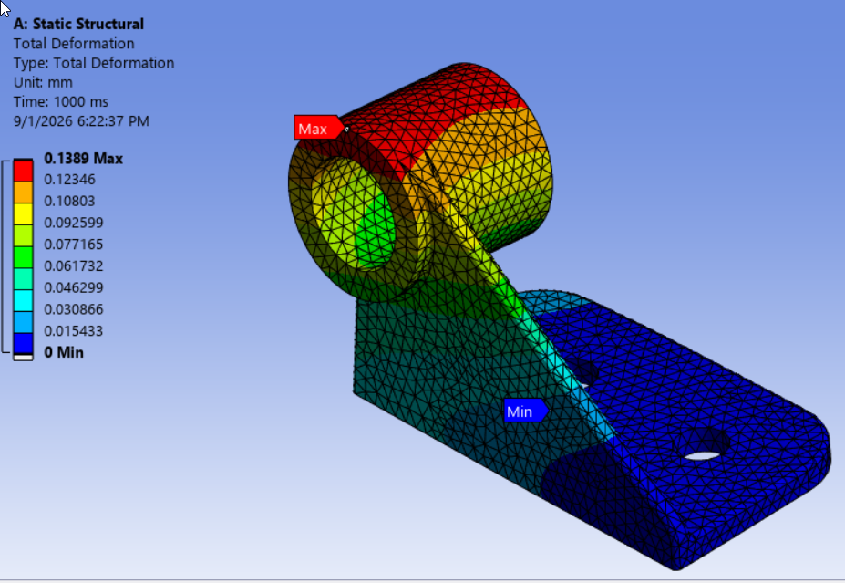

Kdo bi si mislil, da tole še dela(prepomax)
Kakorkoli, tudi kontakti trenja in nevem kaj še vse.... :P
Tudi Freecad postaja dober počasi.... Vsa orodja bodo kmalu zastonj, samo dela ne bo več :lol:
