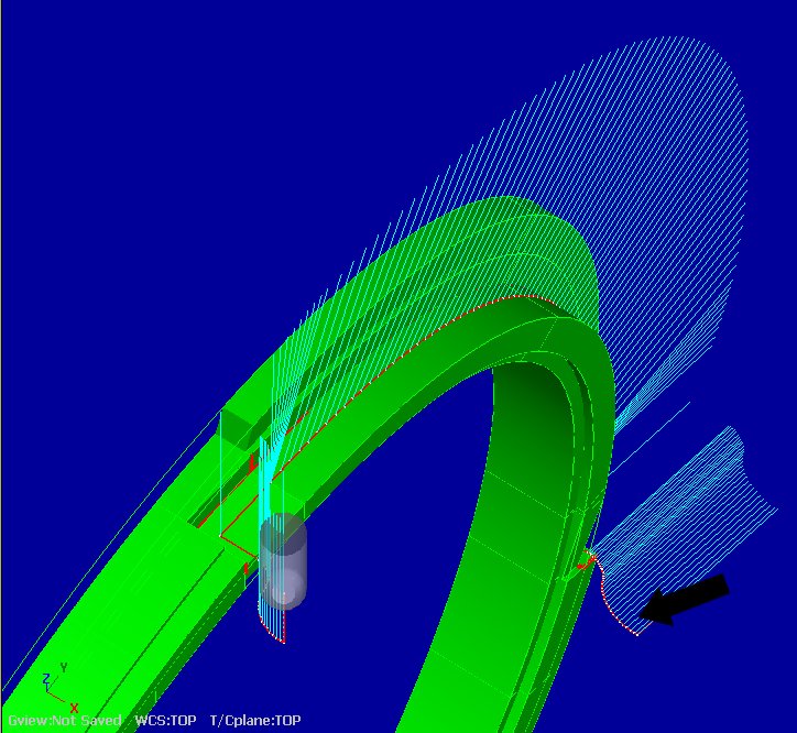

Ampak sem pa na enem drugem modelu ta "gauge check" probal (kjer gre po malo bolj komplicirani konturi, pa sem dobil čisto nekaj tretjega vun, vidim, da je ful enih različnih variant za to funkcijo. potem sem dal "retract tool in +X" in mi je odmaknilo, tako kot naj bi. Zakomplicirano...
Zanima me, na kaj konkretno se ta "retract" orientira. Če piše "+X", bi potem nekak sklepal, da bo odmaknilo samo po X-osi, al kako?
Tako zgleda pot orodja, ostalo je v tem primeru vredu. Le pri vteku in izteku mi nekak čudno podaljša in zavije pot orodja (Vtek kaže puščica).

Živijo,
no zdaj smo pa tam! :).
Poglej, tole sem ti v mail napisal pred približno dvema mesecema:
Je že res, da je Mastercam precej preprost v primerjavi z drugimi CAM-i, ampak 5-osne obdelave so že v osnovi precej zahtevne. Jaz jih imam za bolj "umetniške", saj se pristopi k obdelavi od kosa do kosa lahko zelo razlikujejo.
Pri njih ni nekega recepta za obdelavo, tako, kot ga imamo dostikrat za 3D obdelave (Grobo: pocket, ostanki: restmill, fino: contour + shallow ali scallop). Za dobro sprogramirano 5-osno obdelovalno pot je potrebno precej dobro poznati program, zraven pa imeti včasih še malo sreče :)
Torej, kaj hočem reči s tem? Pri vseh tvojih naslednjih primerih ti bom zelo težko kakorkoli pomagal, saj že sam toliko obvladaš, da nimaš več samo osnovnih problemov.
V tem tvojem primeru pomoje obstaja kakšnih 5-10 načinov oz. pristopov, da bi dobil kar bi želel.
1. Lahko poskusiš s klasično 5ax swarf (ta daje dobre rezultate pri frezanju z bokom - ponavadi boljše, kot advaced obdelava)
2. Lahko poskusiš s 5ax Curve obdelavo in potem nagibaš orodje (ampak tu boš verjetno imel probleme z zarezovanjem)
3. Pri advanced 5ax obdelavi imaš pa še nekaj variant:
- voziš po vertikalni površini, nagneš orodje za 90 stopinj in z gouge checkom paziš, da ne zarežeš horizontalnih površin - odmikaš v smeri osi orodja
- voziš po horizontalni površini z nagibom 0 in z gouge check-om paziš na vertikalne stene (to je približno taka varianta, kot si jot pokazal zgoraj).
Je tako.
Ja, že dela, vidim, da je ta zavihek "Gauge check" namenjen prav temu (vsaj kolk sem do zdaj nagruntal).
Si kar prav nagruntal.
Pri tej iz "Advenced multiaxis" pa sem probaval nekaj pod "Tool axis control",ampak če nastavim, da jemle sredino, mi gre po sredini, če pa dam varianto "at radius", mi ga pa poravna, ampak gre orodje toliko niže, kolikor je radius rezkarja. Če vzamem pa navadni palični rezkar z ravnim dnom, mi ga pa poravna in seveda ne gre v globino. A tako to pač je, al se da še kje nastavit to?
Jaz te fore ponavadi rešujem s:
- primikom orodja (če orodje ni dovolj globoko) - glej funkcijo AXIAL SHIFT v zavihku Utility.
- če pa orodje zarezuje pregloboko v material, to zarezovanje rešujem s funkcijo Gouge check (pri tem odmikanje nastavim "Retracting tool along axis".
