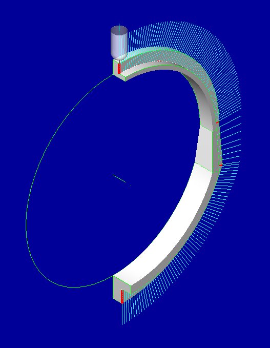

OdgovorNapisal/-a hartan » 21.2.2010 22:56
Probavam po 4-oseh, da bi šlo orodje po modelu na sliki.
ampak mi gre orodje po nasprotni strani in na nasprotni strani tudi začne. Na sliki se vidi, kje gre po pravi strani (tam ko je ravni del). Zakaj se tam prestavi na drugo stran?
Vtek orodja se tudi začne na kontra strani, kot mam nastavljeno. orodje začne tam, kjer bi moglo končat. Vseeno je, če v "chain managerju" dam "reverse chain" ali "change side", orodje se vedno obnaša isto.

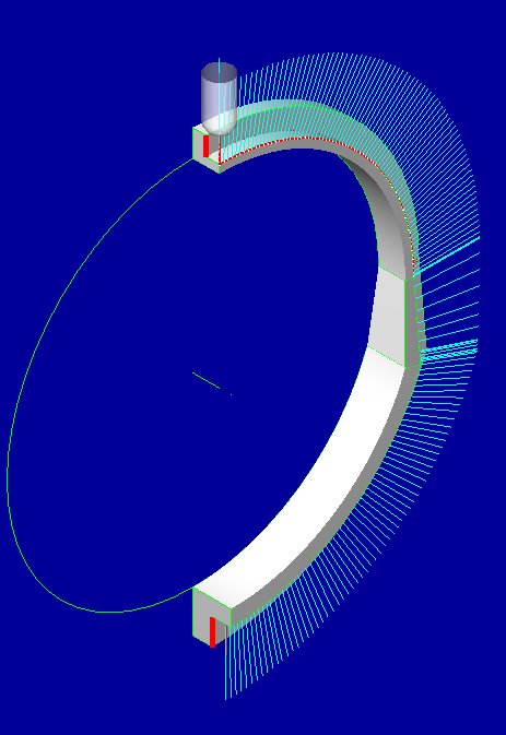

OdgovorNapisal/-a pkrzic » 23.2.2010 2:19
Živijo,
ker je rešitev tako preprosta, ti odgovarjam kaj tukajle.
Mislim, da si vse super naredil, le ene stvari nisi vedel (saj je tudi nikoli nismo omenili) - pri večosnih obdelavah je zelo pombna tudi usmerjenost normale površine.
Normale vseh površin morajo biti usmerjene v tisto stran, na kateri želiš imeti orodje.
Torej:
Pri tebi je orodje rezalo po notranji strani namesto po zunanji, ne glede na to, kaj si napravil s parametri:
Če izbereš funcijo "Edit/Change normal" in klikneš na površino, boš videl, da je normala usmerjena v napačno stran.
Če pa še enkrat klikneš, se bo normala obrnila v želeno smer.
Če sedaj še enkrat regeneriraš obdelavo, boš dobil tole:

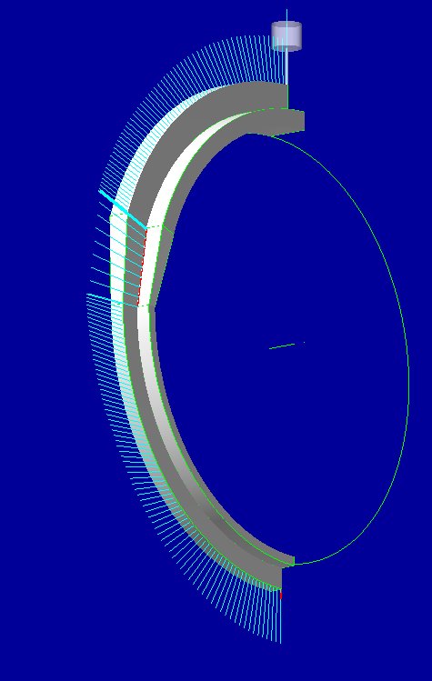

Kaj pa tvoja druga operacija? S svojim dosedanjim trudom si dosegel tole:
Kot vidiš, je tudi tu tvoja normala obrnjena v napačno smer.
Če ji zamenjaš smer in še enkrat regeneriraš operacijo, potem dobiš tole:
Seveda moraš pogledati usmerjenost normal vseh površin, katere si uporabil pri izdelavi 5 osne obdelovalne operacije.

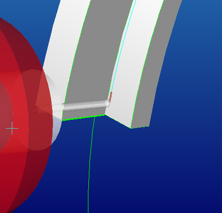

OdgovorNapisal/-a hartan » 24.2.2010 20:37
pkrzic napisal/-a:
Pa še nekaj. Opazil sem, da si uporabil Curve5axis in 5axis multisurface operaciji. Jaz osebno raje uporabljam Advanced Multiaxis strategije. Res imajo malo več parametrov, vendar delujejo bolje kot klasične 5 osne obdelave (vendar za začetek so tudi klasične 5-osne strategije kar v redu).
Primož
Ja, saj Pri "5axis multisurface" strategiji sem šel pod "Advenced multiaxis". Potem pa sem izbral ono prvo varianto (tista plava škatla).
Mam pa en problem pri nastavljanju poti orodja, pri "5axis multisurface" ne znam vredu (ali se pa ne da na tak način) korigirati poti orodja po širini. Pri "Curve 5axis" se da enostavno nastavit pod "Cut parameters/tool control" in nato pod "Compensation direction" poravnam levo ali desno s polmerom orodja. Pri tej iz "Advenced multiaxis" pa sem probaval nekaj pod "Tool axis control",ampak če nastavim, da jemle sredino, mi gre po sredini, če pa dam varianto "at radius", mi ga pa poravna, ampak gre orodje toliko niže, kolikor je radius rezkarja. Če vzamem pa navadni palični rezkar z ravnim dnom, mi ga pa poravna in seveda ne gre v globino. A tako to pač je, al se da še kje nastavit to?
A se da to kaj nastavljati pod "gauge check"?
