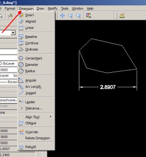

Če sem te prav razumel potem je možno izmerit z orodjem "dimension" in ko zmeriš potem undo da zbrišeš... ali pa misliš na kaj drugega !?

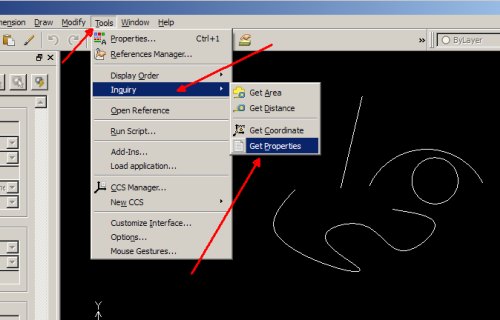

OdgovorNapisal/-a Deutz » 4.9.2020 0:04
...z "get properties" dobiš dolžine posameznih črt. Za krožnico pa ne...
