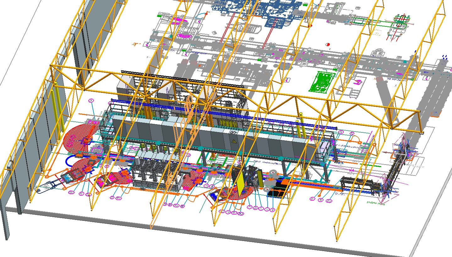

Končni rezultat pa je tole, povezane hale s transportnim sistemom, vse pasalo v nulo:

Ponavadi pa za implementacijo uporabljam kombinacijo z dwg.
Tukaj je šlo za implementacijo obstoječe linije v halo, kjer me je skrbela predvsem strešna konstrukcija.

Rezultat:
hall 1 h - real.jpg (249.35 KiB) Videno 17955 krat
Vse pasalo v piko.

Če prav vidim so posnetki zaslona tudi iz NX- a. Lepo opravljen posel in kompleksno.
Torej si iz merilnih točk dobil solid telesa z monolitnimi površinami za vsak oblak/oblake posebej.
