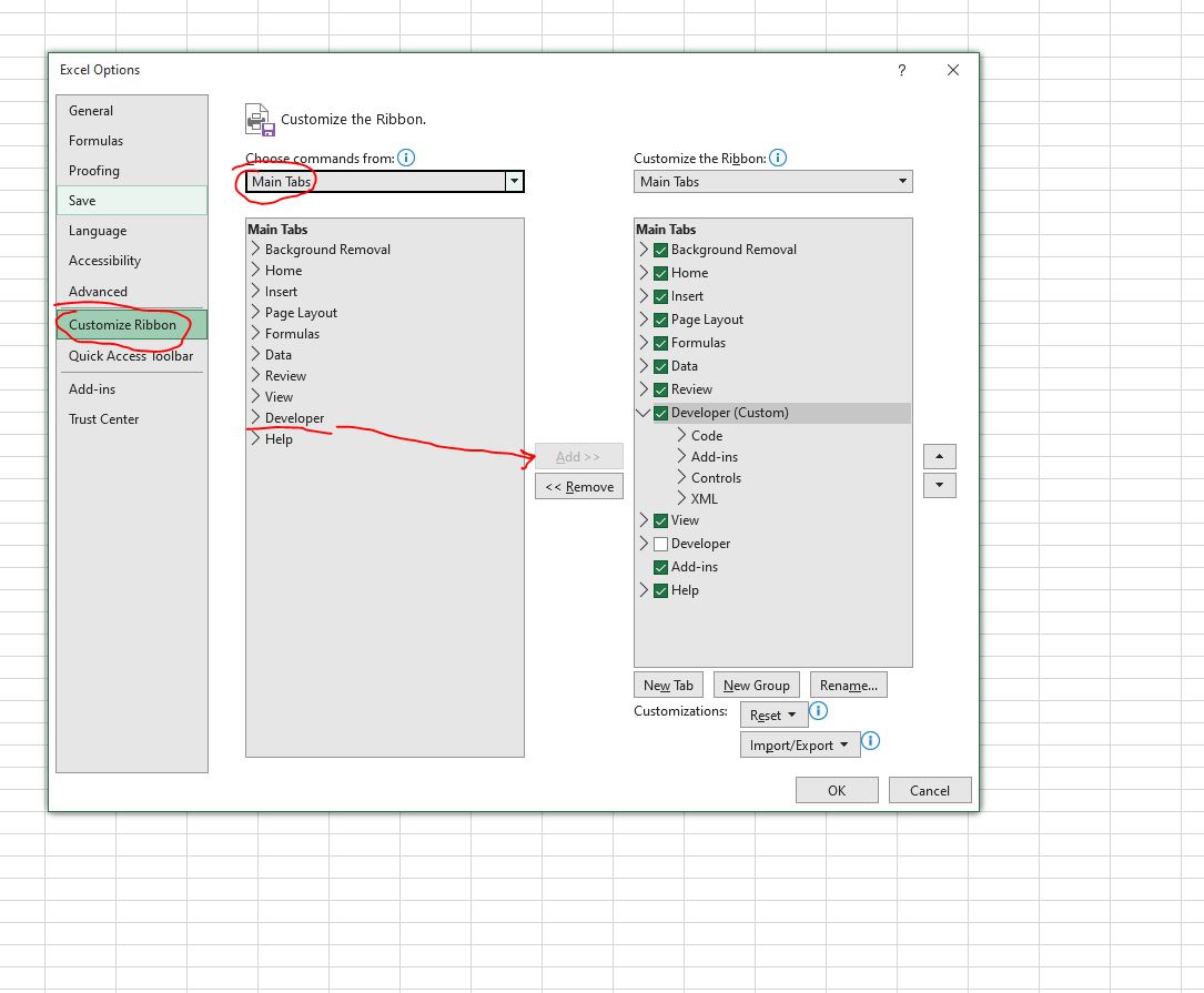

Exceli se od verzije do verzije malo razlikujejo. Pri najnovejšem je pod View (Pogled - po slovensko najverjetneje)
https://ibb.co/rk6VG6h

Ali pa pod zavihkom "Developer" oz. razvijalec
nastavitve/prilagajanje traku/glavni zavihki/razvijalec
